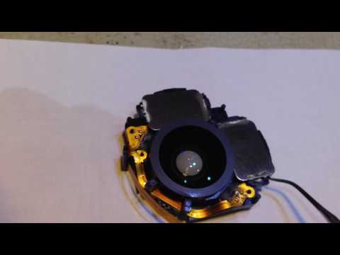

Mon attention est attirée par contre par le remplacement des flex connecteurs, qui sont justement le type de pièce à l'origine du défaut structurel des HX300 et HX400 , avec un comportement similaire à votre panne : voyez par exemple la photo du connecteur flex X25921491 ici ou ici ; et celui des modèles HX ici ou ici...
Une micro-fissure, ou une rupture, à ce niveau pourrait expliquer les symptômes que vous avez eus, comme montré sur la vidéo ici (voyez à 00:03:24) ou ici (voyez à 00:01:07)... mais ce n'est qu'une idée et impossible de confirmer ou d'infirmer sans examiner en détails l'objectif.
