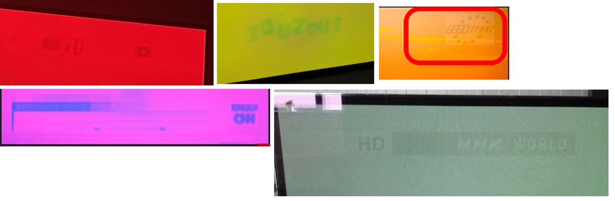

Merci pour l'info, effectivement en consultant la page https://www.sony.fr/electronics/support/televisions-projectors-oled-tvs-android-/kd-77a1/manuals je retrouve bien dans le guide de référence une mention en page 7 sur la rémanence d'image, pouvant être causés par exemple par des menus à l'écran ou logos de chaînes etc.
Par contre :
1/ Aucune mention n'apparaît donc dans le contrat de vente ou document de garantie, qui est la base légale...
2/ On trouve assez facilement sur Internet des cas de marquages OLED, par exemple :
Marquages OLED
(références : https://oledtv.fr/causes-et-solutions-au-phenomene-de-brulure-des-ecrans-oled/ ; https://www.jeuxvideo.com/forums/42-3017788-64965469-1-0-1-0-oled-burn-de-l-image.htm ; https://twitter.com/0zmoze/status/1174397976426483714 ; https://blog.cobrason.com/2016/01/la-note-technique-du-sav-tv-oled-et-marquage-pas-de-panique/ ; https://sav.darty.com/thematic/MON-TELEVISEUR-OLED-EST-MARQUE/147 ; https://www.frandroid.com/produits-android/tv-connectee-produits/655674_samsung-appuie-la-ou-ca-fait...)
On pourrait encore s'interroger sur le fait de savoir si une telle exclusion au niveau de la garantie ne rentre pas dans le domaine des clauses abusives (c'est quand même une TV...qui n'est donc pas faite pour regarder la TV...), mais ce n'est pas mentionné dans la garantie (voir 1/) et de toute façon ici on voit clairement que ça n'a rien à voir (rémanence de logos clairement lisibles et bien délimités) avec la photo que vous montrez ci-dessus, ni avec celles affichées dans le post initial ci-dessus (zones altérées diffuses, en zone centrale et sur une grande partie de l'affichage)
3/ Par contre le problème des dalles LG utilisées dans ces modèles SONY est bien connu, voir références ci-dessus ou par exemple https://forums.commentcamarche.net/forum/affich-36238161-champs-magnetique-et-ecran-oled

C'est exactement cela.
Un Sony oled A1 ne peut pas être utilisé comme une télévision normale.
On ne peut pas voir la chaine que l'on veut sous peine de marquage.
De mon coté je ne regarde plus les chaines d'informations comme LCI pour éviter tout marquage.
Un téléviseur oled Sony cela ne sert qu'à regarder des films et après il faut éteindre sa télé, j'exagère
quoique si on prend au pied de la lettre ce qui est indiqué sur le manuel utilisateur, on est pas loin de la vérité.
