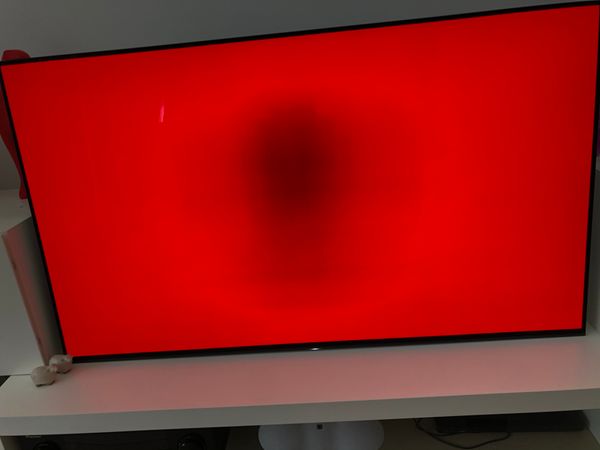

Expliquez moi dans cette photo que je viens de faire que mon oled Sony A1 est brulé car je suis resté trop longtemps sur un logo...
C'est parce que je n'ai pas eu leur fonction ABL et que cette dalle de 2017 est défectueuse que j'ai ce gros nuage noir au centre de l'écran.

Suites de mes mésaventures avec mon oled A1 marqué et le SAV de Sony...
Bien que j'avais reçu par mail une fin de non recevoir de Sony indiquant que rien ne serait fait pour mon écran car résultant selon eux d'une mauvaise utilisation du téléviseur,
Là franchement je ne vois pas ce que j'ai fait pour obtenir cette tâche.. Ce n'est pas un logo de chaîne...

Je confirme ce qui a été dit plus haut. Ma tâche noire au centre de l'écran est de forme rectangulaire et elle épouse parfaitement la forme rectangulaire de l'électronique qui est collé derrière l'écran.
C'est bien cette électronique qui a provoqué cette surchauffe de l'écran et la destruction des diodes rouge des pixels de cette zone.
On le note bien en touchant l'écran qui est chaud dans cette zone et froid dans les autres.
Cela n'a rien à voir avec un visionnage prolongé de chaîne avec image fixes.
