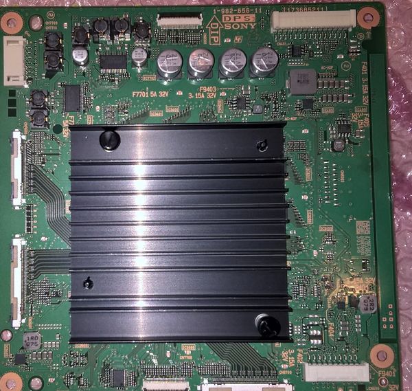

Pour info,
Ma télé date d'octobre 2016, elle est tombée en panne en novembre 2017.
Voici la pièce qui a été remplacée.
Pour ceux qui veulent vérifier avec leur pièce :wink:

Carte toute neuve de ce matin, la TV est repartie ...
Ancienne carte DPSAncienne carte DPSNouvelle carte DPS 3Nouvelle carte DPS 3
