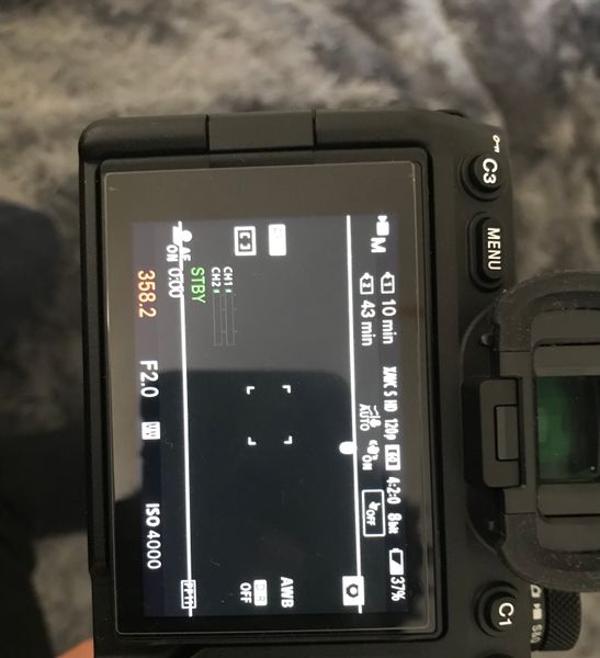

Je souhaite régler la vitesse d’obturation sur mon A74. Débutant avec Sony et la photo tout court, je ne maîtrise que la  présentation comme ça :  1/50, 1/100…. Sur mon Sony je ne vois que des chiffre allant de 50 à 800… Quelqu’un peut me montrer comment faire pour régler la vitesse d’obturation avec la présentation 1/….Merci

Vous avez activé le réglage anti scintillement avec l'obturation variable d'où l'affichage de la vitesse en haute résolution :
ILCE-7M4 | Guide d’aide | Régl. anti-scintillem. (sony.net)

Bonjour @LAMAGIE69 ,
Pourriez vous mettre des photos de l'affichage de l'écran de l'appareil avec cette affichage de vitesse.
Merci.
