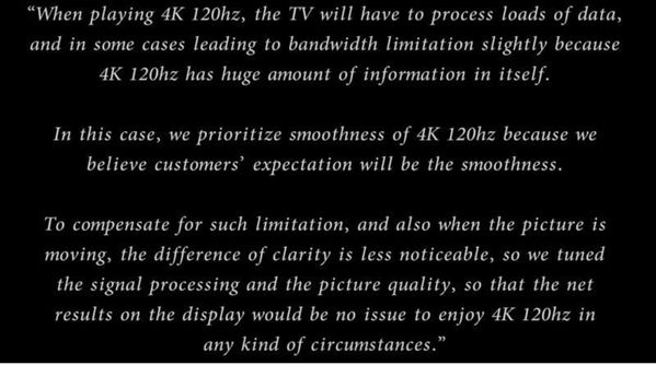

Actuellement le mode 4k120Hz  est indigne des produits de Sony, le rendu est flou et la mise a jour sensée regler le problème  ne le regle pas réellement mais l'attenue.
Quand on achete une tv 4k@120hz Sony, on s'attend a de la vrai 4k pas une image dégradée pour parvenir au 120hz.

Pour rappel, voici l'explication officielle de Sony qui admet ouvertement dégrader le signal 4k parce que "lourd a gerer"

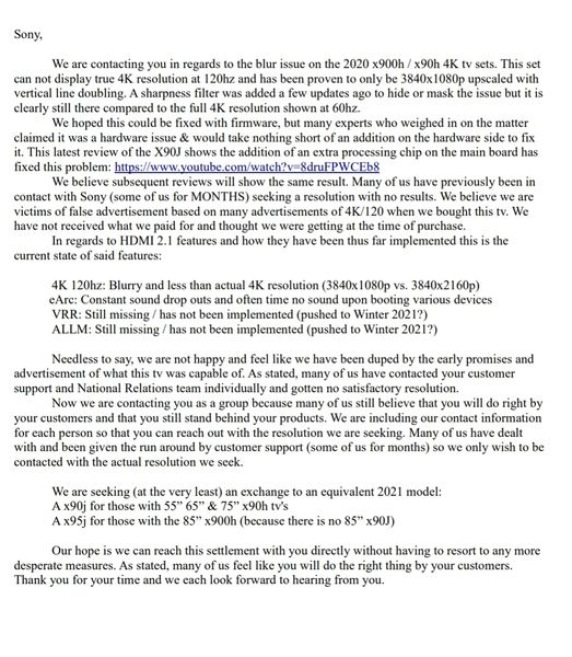

Comme je l'avais annoncé les utilisateurs US commencent a s'organiser légitimement contre ce probleme indigne de la grande firme qu'est Sony.
On comprend bien que le x9096/x9005 n'est pas capable d'afficher de la 4k@120hz nativement sans degrader le signal.
Son sucesseur le x90j est doté d'un autre processeur suplémentaire pour remédier a ce probleme, sur le x90j, il n'y a pas de flou.
On se retrouve donc avec  un modele xh90 vendu sur le papier comme 4k@120hz ce qui est de la pub mensongere et un modele 2021 x90j qui lui tient sa promesse grace a un processeur suplémentaire, honteux comme démarche venant de Sony...
Voici un exemple de mails envoyés a sony avant préparation d'une class action et qui résume parfaitement la situation :
