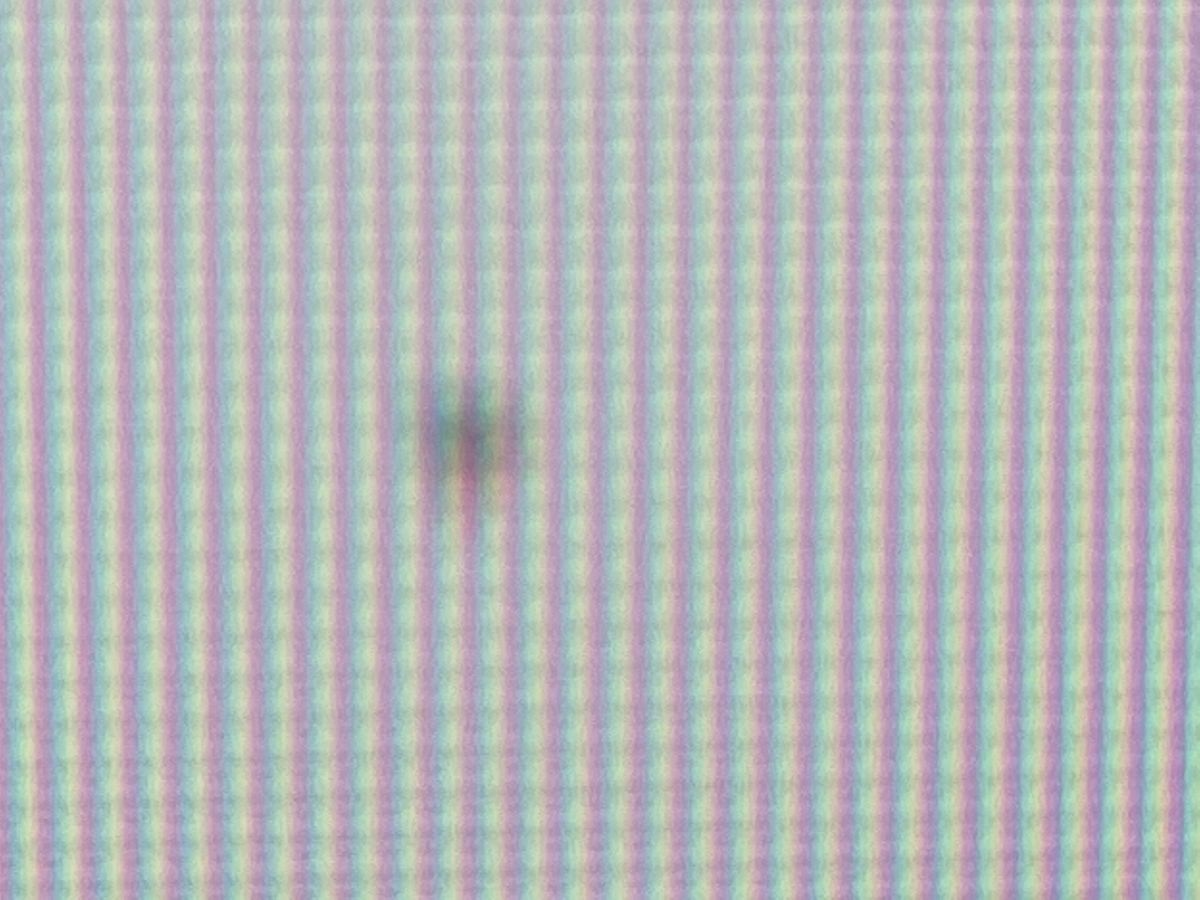

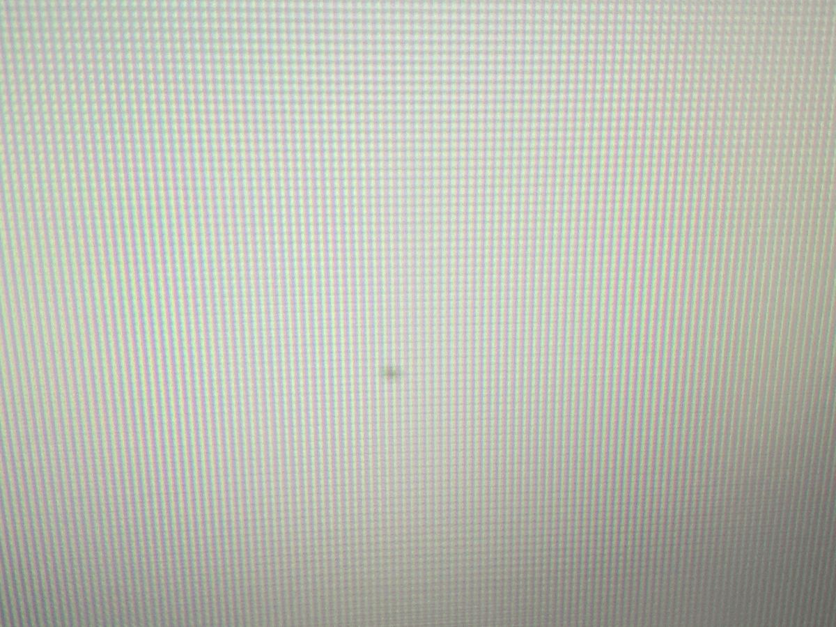

Bonjour, j’ai un soucis avec un téléviseur que j’ai acheté en septembre 2019. Après quelque semaines d’utilisation j’ai constaté que j’avais une petit tache au milieu de l’écran,j’ai essayé de la retirer avec une micro fibre mais impossible car elle est derrière l’écran. J’ai contacté Sony qui m’ont renvoyé vers le centre agréé le plus proche de chez moi (VLS). Ces derniers mon demandé d’envoyer une photo que j’ai pris avec mon smartphone et ils ont m’ont répondu que le téléviseur correspond aux normes du constructeur, j’ai ensuite recontacté Sony qui m’ont de nouveau renvoyer vers VLS qui ne veulent rien savoir.
Je suis très déçu par le SAV et je rage de ne rien pouvoir faire avec cette tache qui me gêne même si elle est très petite, car en plus elle est en plein milieu,je n’ai pas beaucoup de recul alors dès que l’image est clair je l’a vois. Je crains de devoir la ramener ou magasin et de devoir m’en séparer 3 semaines,j’aurais préféré que Sony me propose une solution. N’y a t’il vraiment aucun moyen de faire jouer la garantie?

Bonjour et merci pour votre réponse mais comme je l’ai dis j’ai déjà contacté le SAV Sony (via le même lien mais sur le site belge) qui me revoyez vers un centre agréé mais ces dernier ne veulent pas intervenir même avec la garantie car ils estiment que les tâches (je viens de voir que j’en ai deux au finale) sont trop petites (moi je vois environ une douzaine de pixel concernés) et que cela répond aux normes du constructeur.

Merci pour cette réponse très complète, je vais devoir recontacter Sony avec quelques arguments supplémentaires même si je n’ai aucun pixel mort mais bien des corps étrangers qui ressemble plus des poussières qu’à des pixels mort,c’est très embêtant.

A mon avis vous avez raison, il s'agit d'un corps étranger.
Il s'agit a mon avis d'une paillette de polystyrène détachée d'un sac de protection au moment du montage de l’écran et se trouvant plaqué entre les led ( votre TV est full led + local dimming) et le LCD.

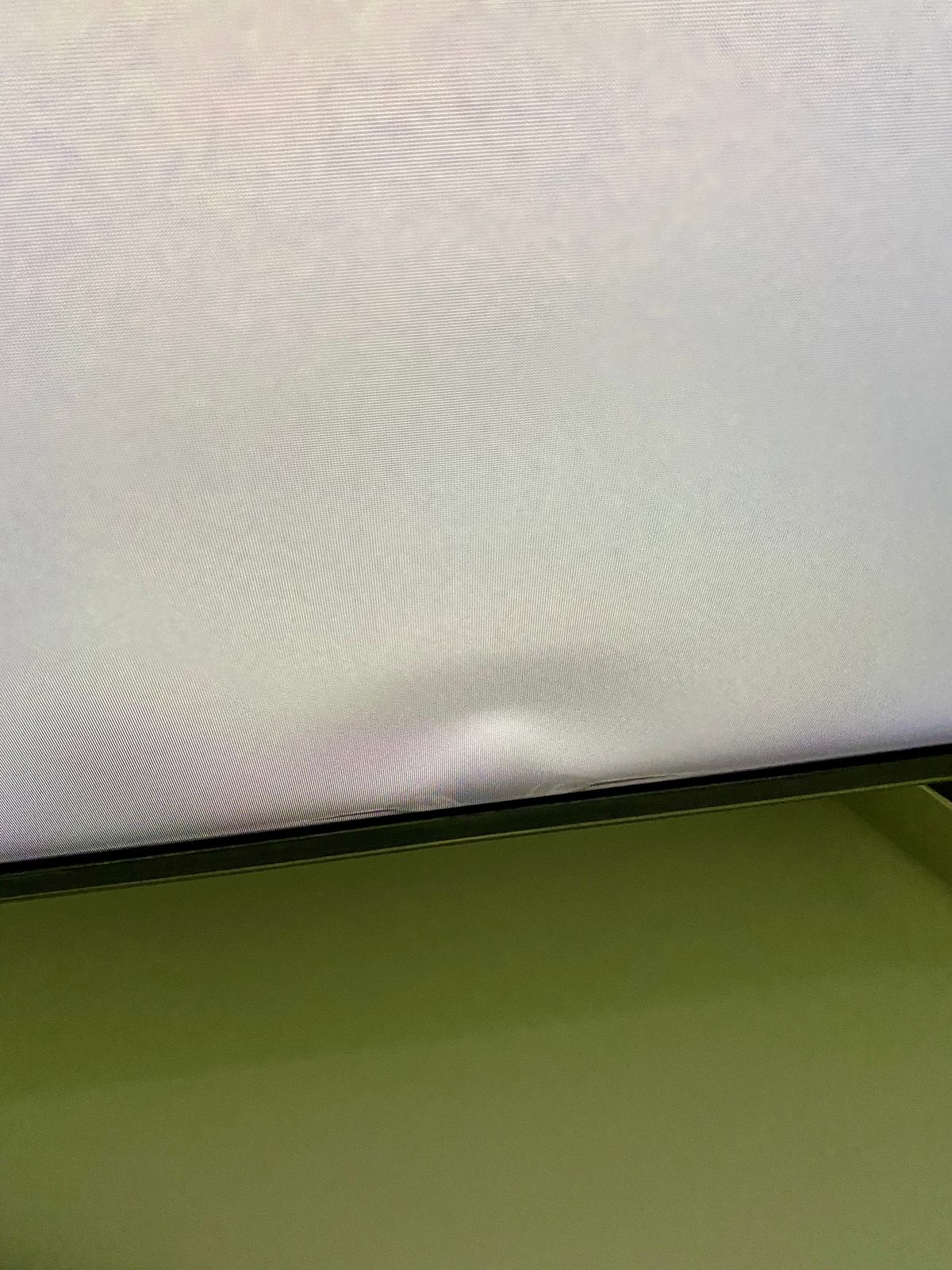

Finalement VLS,un centre agréé Sony a reconnu mon problème (j’ai du bcp insister et envoyer des photos avec un gabarit) ce qui m’a évité de faire le déplacement avec une 65“. Ils ont décidé de remplacer la tv défectueuse mais après 2 remplacements j’ai finalement demandé à être remboursé car les deux remplacements comportaient des taches plus grandes ou à des endroits différents. Alors,soit je n’ai pas de chance,soit il y a un problème avec cette série. Mais comme j’aime bcp ce modèle j’ai décidé de prendre la même en 75 pouces et devinez quoi,Cette fois-ci i,dès que je l’allume,Je constate que j’ai un pli dans l’écran.
J’ai contacté le magasin et normalement j’en recevrais une autre si ils reconnaissent le problème,j’attend leur réponse.
Heureusement que j’ai 15 jours satisfait ou rembourser car si je contact encore le sav ils ne me croiront pas.

Effectivement, vous n'avez vraiment pas de chance avec vos TVs....
J'espère que la prochaine sera la bonne et que vous pourrez en profiter pleinement !
