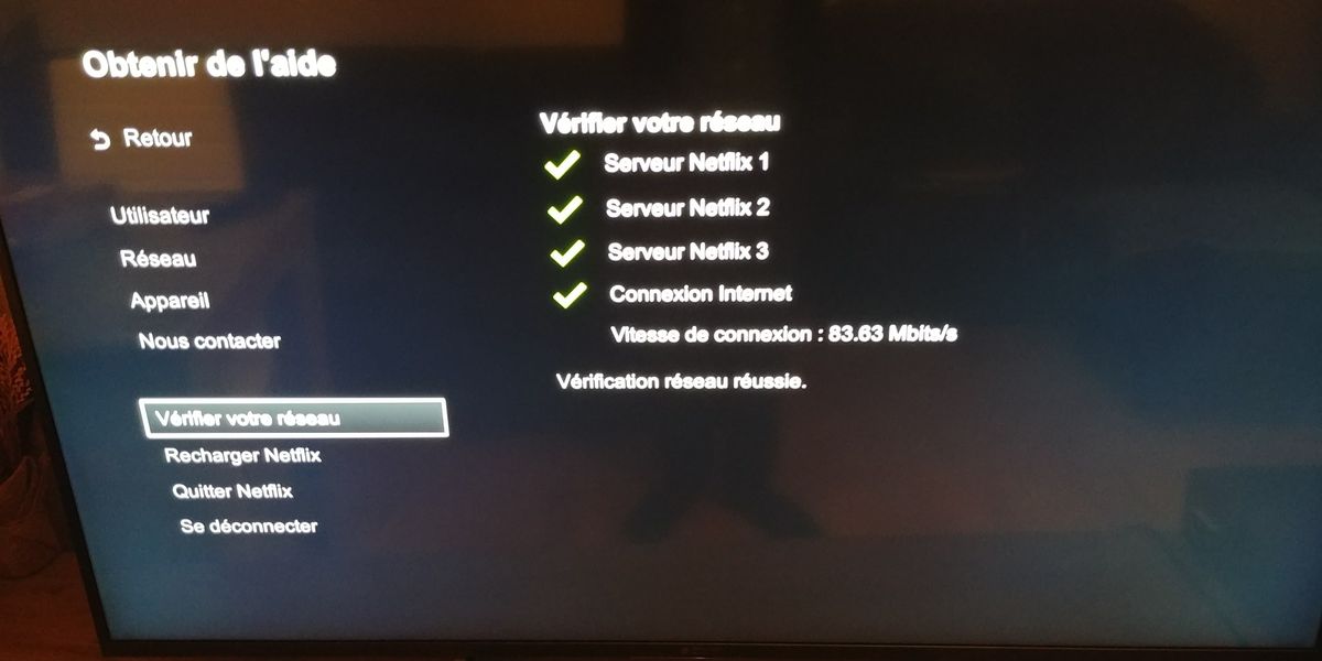

Au départ, je pensais aussi à un problème de connexion mais j'ai toujours branché la TV en cable ethernet et non en wifi. Je vous ai mis en pièce-jointe la vitesse de connexion sur netflix qui tourne à environ à 80 Mbits/s, ça peut descendre à 40 ou 20 quand d'autre personne chez moi utilise internet mais c'est assez rare.

Bonjour irphane,
Nous avons vérifié et en effet, votre connexion internet ne devrait pas poser de problème. Nous n'avons malheureusement pas d'autres suggestions à vous faire pour vous aider à résoudre votre problème, mais nous vous invitons à contacter l'Assistance Sony pour qu'un technicien puisse regarder cela de plus près. Si besoin, vous trouverez leurs coordonnées sur cette page : http://bit.ly/23QC5Ry.
