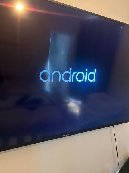

Suite a une réinitialisation je ne peux plus régler le téléviseur BRAVA ANDROID.

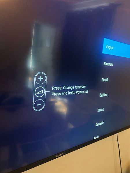

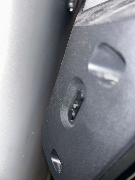

Quand je le branche la télé s'allume sur les 4 ronds colorés, puis "ANDROID", puis "BRAVIA", puis "Welcome" avec tous les langages possibles. A partir de là, impossible de naviguer pour mettre le curseur sur "français" avec les touches sur le côté gauche du téléviseur. (Bien sur la télécommande n'est pas connectée vu que je ne peux mettre la télé en wifi) Je ne peux donc rien faire avec les touches latérales. Je vous joins les photos. Merci de m'aider cela fait 3 jours que ça ne marche plus.

Recommencez la réinitialisation. Je l'ai déjà fait plusieurs fois mais je n'ai jamais eu cet écran avec les curseurs apparents..
https://www.sony.fr/electronics/support/articles/00274122#Manual%20factory%20data%20reset
Utilise une souris USB pour la configuration.. après tu vas trouver comment connecter la télécommande
