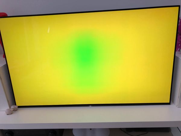

Les TV Sony OLED sont affectées par une altération localisée de la dalle qui se caractérise par l’apparition d’un « halo vert » ou « nuage vert » dans sa région centrale.
Image en entrée :
Image en sortie :
Le problème est bien visible sur les visages notamment (coloration effet « Hulk »). Photo postée par @hachatmon :
A ce jour (février 2020) nous sommes cinq clients à avoir reporté le problème sur le site de la communauté Sony (@LoicD94@hachatmon, @Nicoz91, @jmg940, @vieuxcherokee)
Le support Sony m’a indiqué dans un mail privé que « ce type de dysfonctionnement peut survenir au cours de la vie du produit ». Dont acte. Pourtant aucun document commercial ou marketing de Sony ne fait état de ce type de « dysfonctionnement ».

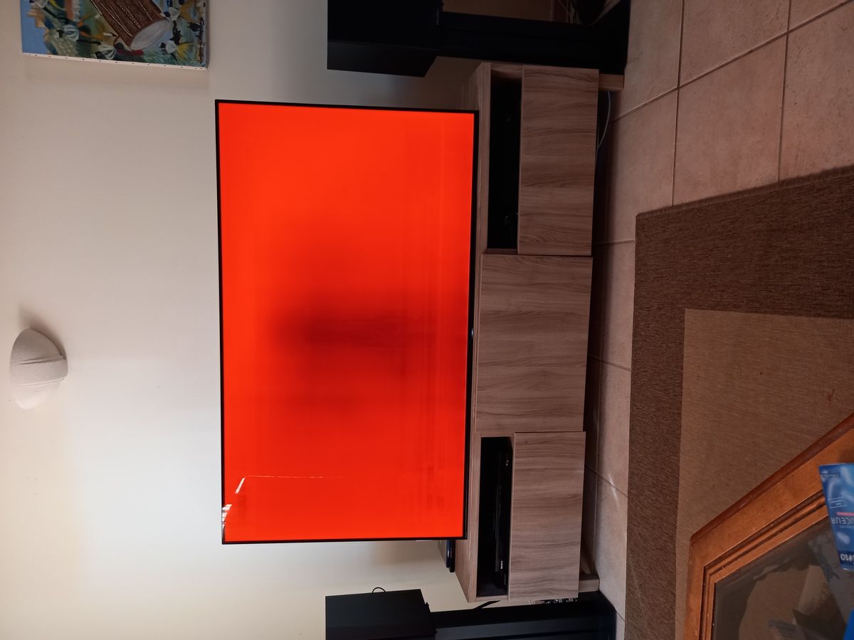

Expliquez moi dans cette photo que je viens de faire que mon oled Sony A1 est brulé car je suis resté trop longtemps sur un logo...
C'est parce que je n'ai pas eu leur fonction ABL et que cette dalle de 2017 est défectueuse que j'ai ce gros nuage noir au centre de l'écran.

Là franchement je ne vois pas ce que j'ai fait pour obtenir cette tâche.. Ce n'est pas un logo de chaîne...

Je confirme ce qui a été dit plus haut. Ma tâche noire au centre de l'écran est de forme rectangulaire et elle épouse parfaitement la forme rectangulaire de l'électronique qui est collé derrière l'écran.
C'est bien cette électronique qui a provoqué cette surchauffe de l'écran et la destruction des diodes rouge des pixels de cette zone.
On le note bien en touchant l'écran qui est chaud dans cette zone et froid dans les autres.
Cela n'a rien à voir avec un visionnage prolongé de chaîne avec image fixes.
