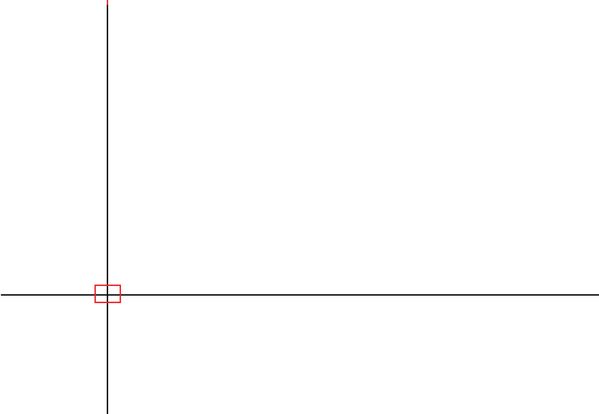

-Er wordt altijd een 100% crop genomen van het centrum en eentje in de verre hoeken. Als je het raster inschakelt op je camera, is de verste kruising de plek van scherpstelling. Het wordt voor de duidelijkheid hieronder getoond:
