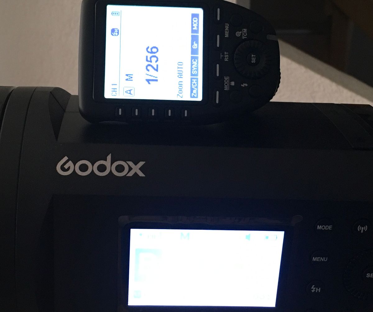

ci dessous mon Xpro-S , posé sur mon AD600Pro
du très beau et bon matériel Godox , une stabilité de température de lumière bluffante , éclair après éclair !
