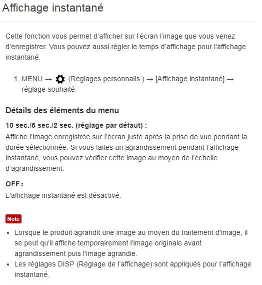

Ôtez moi d'un doute ... quand vous parlez d'un temps d'écriture d'environ 2 secondes en photos JPEG et identique en RAW ... C'est entre 2 photos ?
Je vous demande ça, c'est parce que l'appareil à un affichage instantané de la photo prise de 2 secondes (réglage usine par défaut).
Il suffit d'appuyer à mi-course le bouton déclenchement pour revenir en mode prise de vue pendant cette affichage instantané et réaliser à la volé d'autres clichés ... ou bien désactiver cette affichage instantané dans le menu :

Bonsoir,
Voici le lien vers cette fonction dans le manuel d'aide en ligne de l'A6000 sur le site de SONY :
https://helpguide.sony.net/gbmig/45349332/v1/fr/contents/TP0000226960.html

bonjour
alors là, je n'ai jamais pensé.
Finalement, j'ai mis à "OFF" et je n'ai pas la "latence", ce que j'ai cherché.
Je pense que "lesnumeriques" se font piéger aussi par cette fonction.
je n'ai pas trouvé cet option dans le manuel d’utilisateur, sur le site SONY.
Si vous pouvez m'envoyer le link, je serais très reconnaissant.
Merci beaucoup et bonne continuation

Bonsoir,
