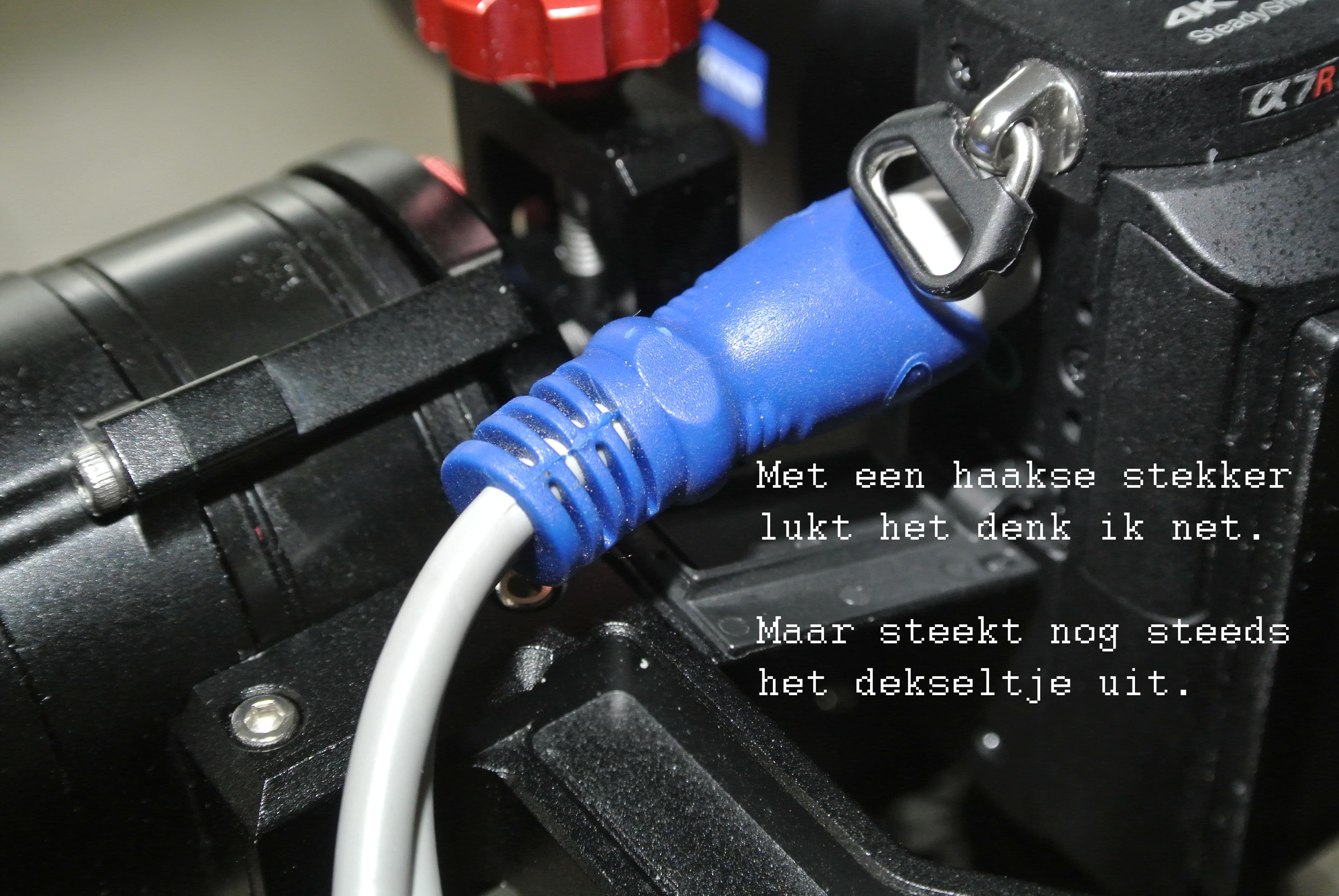

Kwam gisteren, filmende met de 7R mk 2 + Came TV, nog een probleem tegen.

Het dekseltje, wat voor de microfoon-ingang + koptelefoon aansluiting zit, komt uitgeklapt,
precies tegen de zwenkarm van de Came TV aan. Loopt derhalve "net" niet vrij.
Mijn vraag is, zou je het dekseltje er af kunnen knippen? Precies in die knik.
Dan kun je hem nadien blijven gebruiken. Maar moet je hem wel steeds opbergen.
Met kans op wegraken. Dat is de "prijs" van 't slopen.
Het "contrastukje" blijft dan in de camera achter. Valt naar beneden. Vernield dat wat?
Want dan ben je de achterdeur natuurlijk uit!
Of kun je hele ding er uit trekken. Durf dat niet, omdat ik bang ben iets te beschadigen.
Kan een van de experts, dat bij Sony natrekken?
De mircrofooningang gebruik ik, om aan te sluiten op de Zoom 6. Met vaste of externe microfoon 's.
Dan heb je in 1x redelijk goed geluid op de Sony. Betere microfoon + betere versterker.
En hoef je niets meer te synchroniseren.
Uiteraard is 't geluid van de zoom zelf, nog weer iets beter.
Maar dit voldoet goed, en is erg makkelijk.
Foto van 't klepje, en de zwenkarm van de Came TV.
Met een haakse mini-jack, kun je waarschijnlijk net de bocht halen.
Maar ook dat is waarschijnlijk net kantje boord.
Vandaag kwamen de kabeltjes binnen met haakse stekkers. (In 2 verschillende lengten)
Die dingen zijn minder groot dan verwacht. Dekseltje wil redelijk goed dicht.
Maar moet je wel met een tyrap o.i.d. vast maken.
Hoeft dus niet te worden gesloopt.
Ook een haakse bocht, voldoet goed.
Doordat de achterkant is afgevlakt, blijft het dekseltje precies omhoog staan.
Probleem lijkt dus opgelost.
Foto haakse bocht.
Goed te weten dat het zo te krijgen is!
Dan is je probleem van de microfooningang ineens ook opgelost
Volkomen terecht. Alles is in princiepe opgelost.
