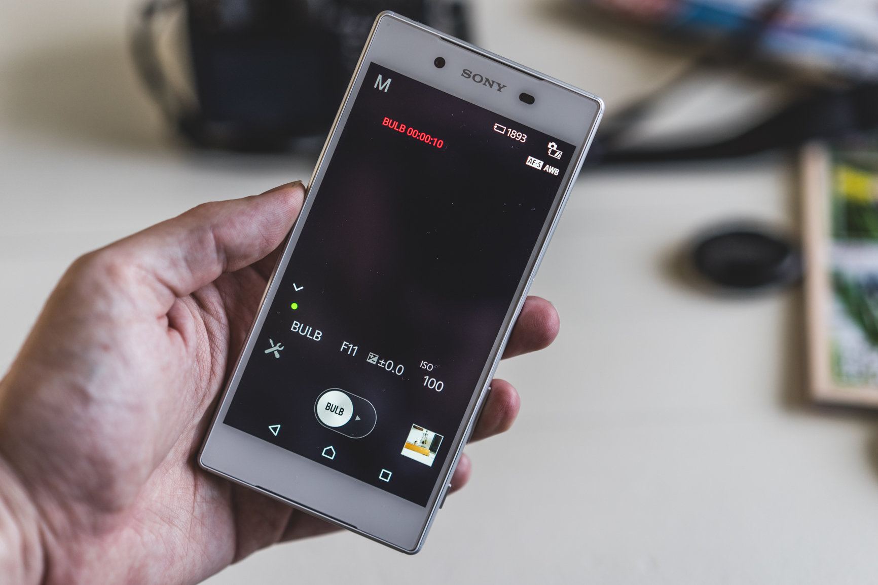

Verder kan je alle settings, zoals diafragma, ISO, sluitertijd instellen op je telefoon met de interface.  Als de camera op de M-stand staat is er nu bij sluitertijd ook BULB mode te selecteren. Op deze stand kan je met een swipe op je smartphone de sluiter open zetten. Je ziet nu de sluitertijd op je smartphone op tellen. Met een tweede swipe wordt de sluiter weer dichtgezet.
Smart Remote Control App door Albert Dros
Vervolgens verschijnt de foto op je smartphone. Dit is erg handig als je je foto gelijk wilt delen. Echter, is er wel een kleine vertraging als je gelijk weer een nieuwe foto wil maken. De preview op je telefoon is voor als nog niet uit te zetten. Ik vind het zelf wel handig omdat het scherm van mijn telefoon een stuk groter is dan de camera live view. Het fungeert dus ook prima als preview.
