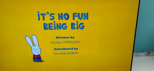

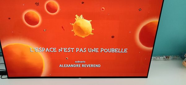

Je suis possesseur d’une télé SONY KD-55A1 depuis début 2018. Il y a quelques temps, la télé m'a demandé de procéder, comme tous les ans, à un rafraîchissement de l'écran. L'opération prend 1 heure environ et s'est parfaitement déroulée.
Mais suite à cela, j'ai constaté l'apparition d'un rectangle au centre de l'image. Après de longues recherches, j'ai constaté qu'il s'agissait d'un problème très connu et résultant d'un défaut de fabrication sur les dalles LG produites en 2017. Voici les photos de mon écran :
Les journalistes de RTings ont fait une vidéo à ce sujet :
https://www.youtube.com/watch?v=nX0AXzWm2cI
LG a reconnu officiellement le problème et procède aux réparations / remplacements, même au delà de la durée de garantie, puisqu'il s'agit d'un défaut de fabrication.
Les télés Sony utilisant les dalles LG, de nombreux possesseurs du modèle A1 semblent affectés par ce soucis.
Sur ce topic (https://community.sony.co.uk/t5/android-tv/vertical-line-on-sony-a1-after-panel-refresh/td-p/2537845), plusieurs personnes ont constaté l'apparition de ce cadre et se sont fait remplacés leur télé par Sony.
J'ai donc contacté le service support de Sony et je leur ai expliqué le problème (avec photo). Ils m'ont tout d'abord demandé d'effectuer une très longue liste de manipulations (débrancher, remettre à zéro, refaire un rafraîchissement de l'écran, refaire un calibrage, ...).
Bien entendu, cela n'a rien changé (ce n'est pas un simple marquage). Je dirais même que le nouveau rafraîchissement de l'écran semble avoir rendu le rectangle encore plus visible ...
J'ai donc signalé au support que le problème était toujours présent et j'ai joint une copie de ma facture d'achat (qui date de janvier 2018). Le support m'a alors invité à prendre contact avec une boutique partenaire, en me signalant que les réparations seraient à mes frais puisque les 2 ans de garantie sont dépassés.
J'ai fais savoir au support que je n'étais pas d'accord. En effet, il ne s'agit pas d'un problème isolé mais bien d'un problème récurrent reconnu officiellement par le fabricant des dalles (LG). Cela ne relève plus de la garantie légale mais bien de la garantie contre les vices cachés.
D'ailleurs, un ami à moi, qui a acheté la même télé au même moment dans la même boutique a exactement le même problème (et il a eu la même réponse du support Sony).
