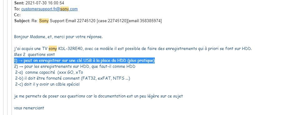

1) question posée au support il y a déjà qq temps ( clé usb ou HDD (mentionnée dans la doc) au support)
2) Réponse donnée par le support
3) Info de l'enregistrement sur la doc

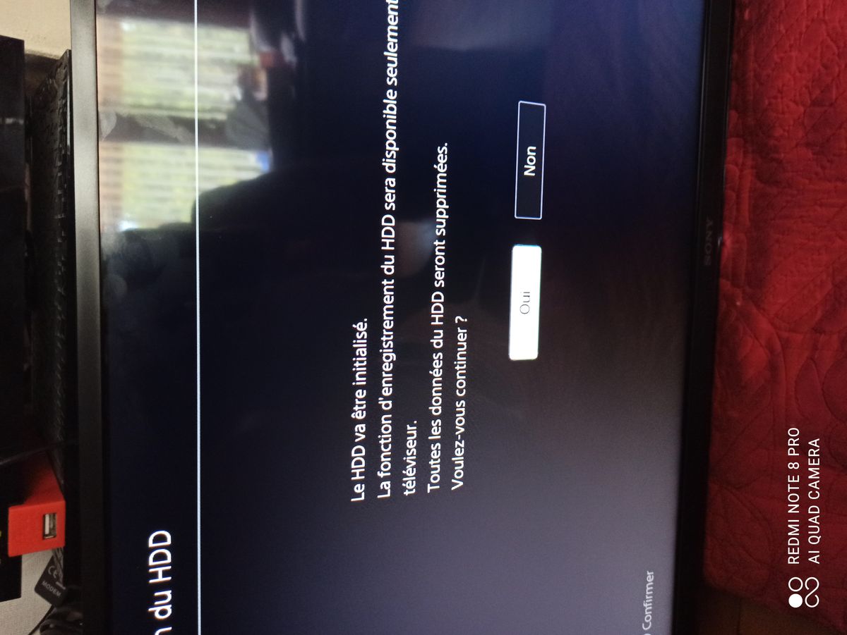

4) suite des investigations
après plusieurs galères de test HDD FAT32 /exfat etc, après un contact avec mon vendeur (GSB ) qui m'a conseillé de le faire avec un clé USB ce que j'ai fait dans un 1er temps avec une USB3 16 Go j'ai eu un rejet pour la capacité avec le motif (doit être > 32 Go) j'ai donc pris une 128 Go formatage en FAT32
Clé sur la TV
5) inscription du ""HDFD""
la clé est prête pour les enregistrements
j'ai fait un test d'enregistrement (depuis la chaine 5) et ça fonctionne, dommage on ne peut les visualiser que sur la TV
