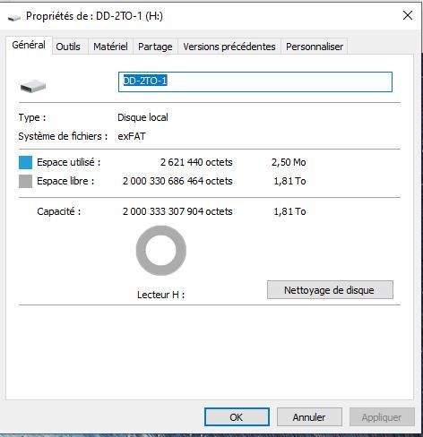

@mimidu60 D'après la fiche technique de vôtre tv / exfat / n'est pas pris en charge Seulement Fat 16/32 et NTFS
Cordialement

fait sur 3 HDD en fat32 / NTFS / exfat
1) Sonnics USB3
2) Intenso USB2
3) "SATA" USB3 ( déconseiller par le fabricant de le formater en NTFS )
voici les différents HDD testés et toujours le même résultat

Je ne savais pas que l'exfat n'était pas pris en charge
