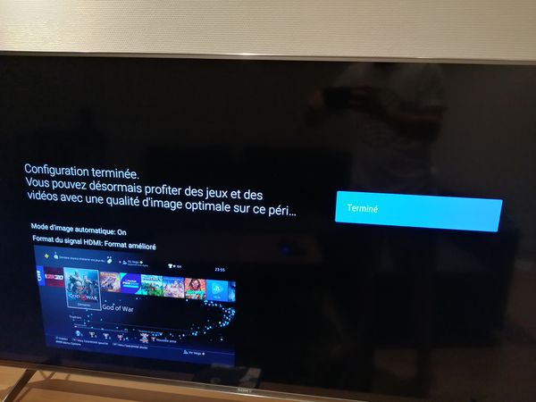

J'ai un gros soucis depuis ce soir sur ma tv KD55XH9077 fraîchement achetée il y a une dizaine de jours:
Lorsque je sélectionne l'entrée HDMI 1 (ou 2,3 ou 4 d'ailleurs), la tv n'affiche plus ma PS4 Slim. L'écran demeure noir, sans son. Auparavant, jusqu'à aujourd'hui, je n'avais jamais eu ce soucis.
- La PS4 et les câbles HDMI (j'en ai testé 2 différents, dans le doute) semblent bien fonctionner, je les ai testé sur une autre tv.
- Les dernières mises à jour ont été faites sur la console et la tv
- Au niveau des paramètres de la PS4, j'ai essayé pas mal de trucs: changer la résolution, passant de la config automatique (1080p) à 720p; désactiver / ré-activer / ré-regler la HDR; modifier la gamme RGB, passant de automatique, à limitée puis complète, rien n'y fait, le problème persiste.
- Au niveau de la tv, j'ai désactivé, re-activé le contrôle Bravia Sync, pareil, ça ne change rien.
- Enfin je suis allé dans "Configuration du périphérique externe", et ô surprise, après avoir reconfiguré le port HDMI en "jeu", le menu de la PS4 s'affiche enfin, en version réduite :
 ...sauf que quand je sélectionne "Terminé", à nouveau plus rien, idem quand je reselectionne le port HDMI 1 via le menu "Entrées"...
Bref, je ne sais plus trop quoi faire à présent, si quelqu'un a la solution ça serait sympa.

Bien vu, ça a fonctionné en re-initialisant la tv.
Espérons que le problème ne soit pas récurrent...
Merci pour le conseil en tout cas !
