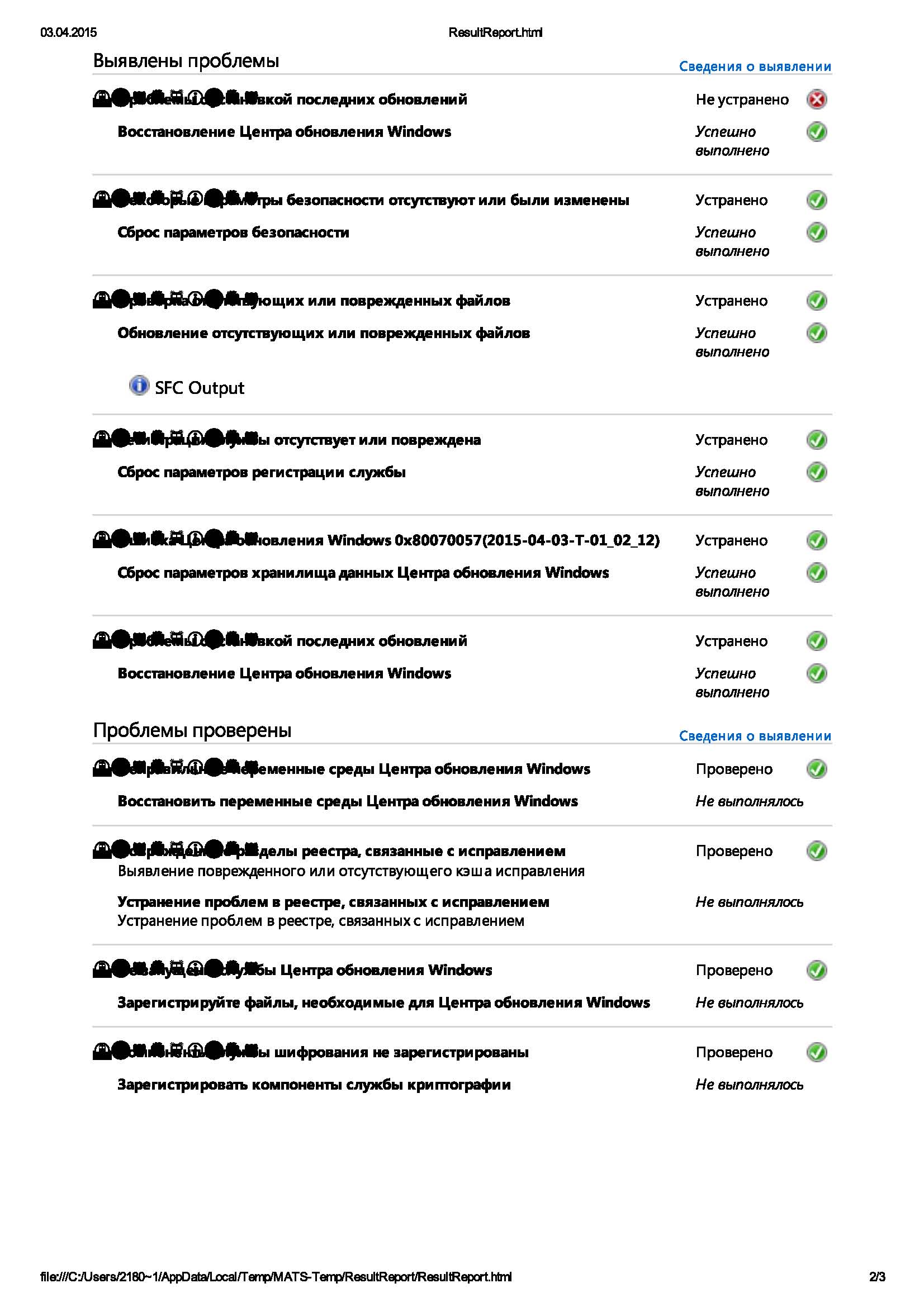

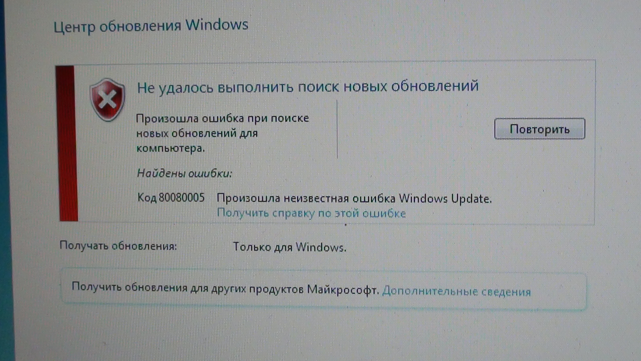

В общем. Обновляться ноут не хочет.
1. Обновления устанавливались штатно 2 дня (более 200), пришёл 2 пакет обновлений и начались проблемы с установкой обновлений.
2. С сайта Microsoft (по рекомендации с сайта) скачала программу по устранению ошибок центра обновления Windows. Нашёл, исправил. 2 проблемы исправить не смог.
3. Открыла центр обновления Windows для обновления. Там оказалась надпись, чтообновления НИКОГДА не были установлены (хотя до проверки было установлено более 300).
4. Сейчас ни какие обновления не устанавливаются уже 12 часов как почти не шевелится центр обновления Windows. (Указал,что есть обноления и 5 часов устанавливает 1 обновление из 12
5. Internet Explirer не устанавливается, делает ссылку на сайт производителя
Прикрепляю документ, в котором расшифровка проблем после проверки и устранения ошибок центра обновления. Расшифровка взята по ссылке программы с сайта Microsoft. (всё касается моегокомпа)
Конечно же я искала решения в сети, конечно же пробовала воспользоваться советами - не помогло.

Никогда не надо ставить все 200-300 обновления сразу , из за этого и выходят такие ошибки . Нужно ставить по несколько обновлений скажем по 20-30 , пакетами или файлами и обязательно перезагружаться после установки . Тогда все поставится без ошибок .

Так я и устанавливала по ходу их появления, то 3, то 30, то 41. Это в целом пришло много, а потом перестали устанавливаться.
