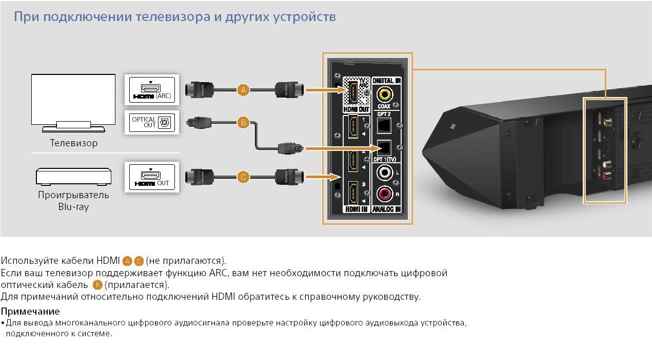

Ребята, нужна помощь!
Есть саундбар Sony HT-ST7
Есть Blu-Ray проигрыватель Sony BDP-S5100
Есть телевизор Sony 48W585
Есть приставка PS4
Помогите плиз со схемой подключения, что бы извлечь максимум в качестве звука.
Заранее благодарен! Спасибо!
И еще, нужен ли ресивер, или в саундбаре уже есть встроеный усилитель?

Leoerik13 написано:
... Есть саундбар Sony HT-ST7
Есть приставка PS4
Помогите плиз со схемой подключения, что бы извлечь максимум в качестве звука...
Добро пожаловать на форум,
... таки, см. схему подключения на с.7 pdf-инструкции к Вашей модели саундбара ( http://pdf.crse.com/manuals/4463413611.pdf - тут имеются все детали, что Вам могут понадобиться):_23.34.01.JPG
Примечания:
1. На Вашей модели ТВ функция ARC имеется на разъеме HDMI IN 2 (ARC) (см. html-инструкцию - http://pdf.crse.com/manuals/14HM184111/RU/c_t_europe_no3d_bottom.html ).
2. В Вашем случае PS4 стоит подсоединить к свободному разъему HDMI IN аналогично BD-проигрывателю согласно вышеуказанной схеме подключения.
... и вуаля :smileywhistling:...
Успехов :smileygood_luck:, и рассказывайте...
