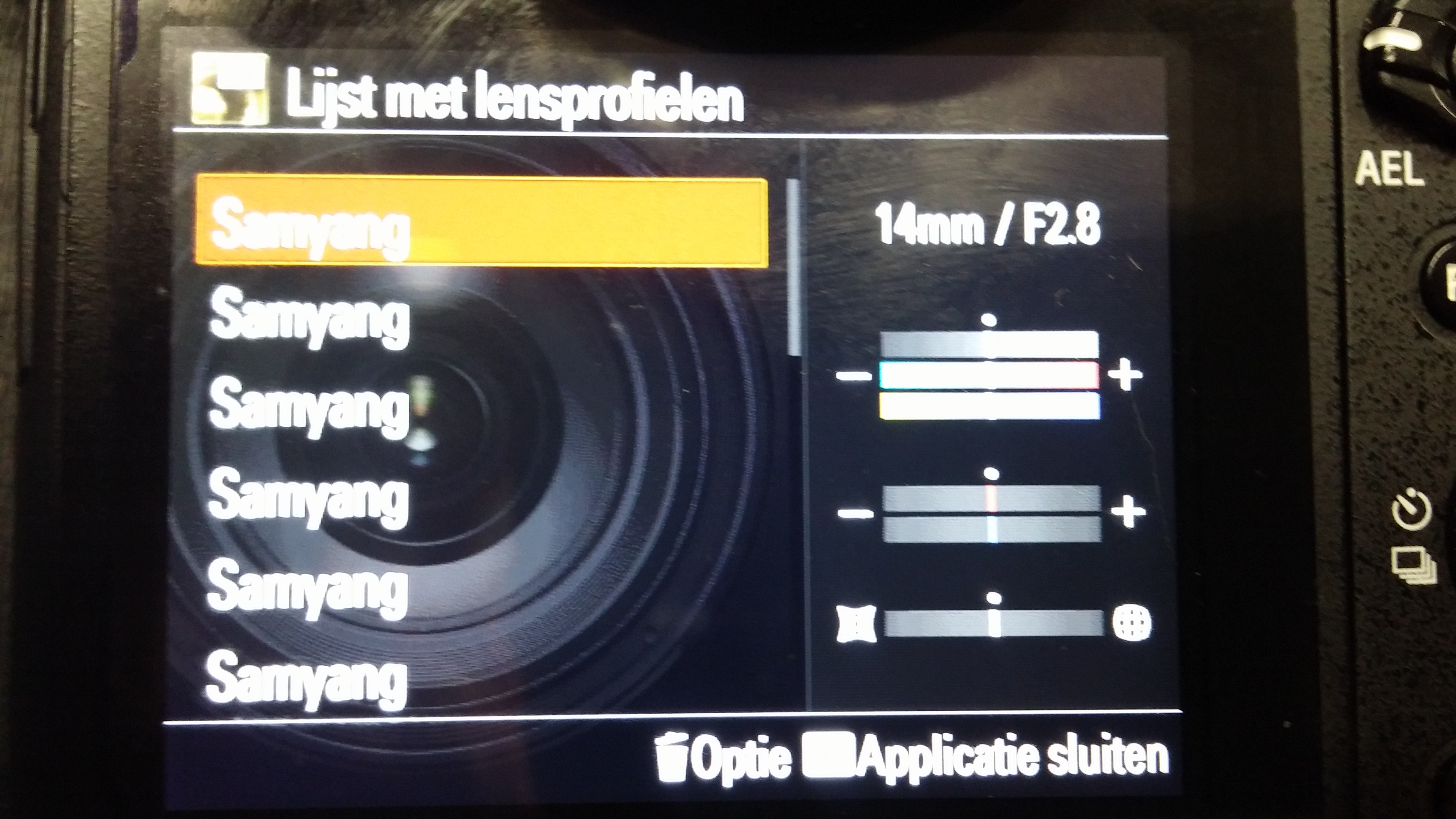

Ik gebruik de app "lenscompensatie" van Sony (playmemories) waar ik dan verschillende profielen heb aangemaakt en deze kies vooraleer ik een foto neem. Zo word de EXIF data ook mooi mee opgeslagen.

Hier een voorbeeld van de app:

Echt top Joeri! Vind ik een gouden tip!

Dit wst ik zelf niet eens! Erg handig!
