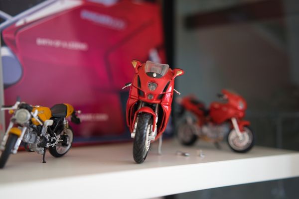

Sigiphoto
@F3ankM
zie voorbeeld (moest even zoeken😉) van de 55 mm op diafragma 2.8
