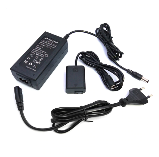

Да, вот вариант с аккумуляторм и шнуром для powerbank интересно! От сети не очень, т.к. съёмка чаше всего там где нет возможности найти розетку) А кто тестировал китайский аккумулятор с проводом? Это он?  2018-12-05_094545.png
profile.country.RU.title
ICCLab
К сожалению, на вскидку на вашу камеру аналогичного устройства не нашел. Как вариант на али такие устройства называют манекеном. На входе в него 5В, 2А, на выходе 7.6В. Глядя на входное напряжение, видно, что подключается к повербанку. Есть ли подобные на вашу камеру, сейчас мне трудно сказать.
Успехов!
VladTD
Увы, похоже под мой не подойдёт. У меня 3х пиновый разъём. Но как вариант, у меня есть на корпусе разъём для питания, может найти провод и его на прямую к powerbank, тогда будет что то аналогичное? На прямую всмысле через адаптер ну или сам powerbamk на 7.5 в. :slight_smile:
