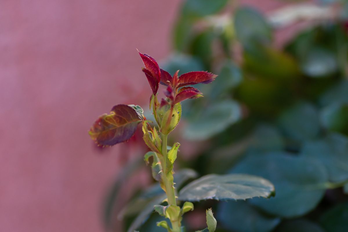

Floue suite reparation
Photos floues suite changement miroir par service après vente .Appareil neuf.pas de problème avant changement miroir car énormément de tâches sur celui-ci.

Je serais curieux de connaître votre passé et/ou votre expérience en photographie. Car les paramètres de réglages que vous venez d'indiquer montrent une certaine incohérence pour ce qui concerne les photos 3 et 4 que vous avez montrées au-dessus. Mais d'abord, revenons-en au sujet :
Je confirme que votre appareil n'est pas en cause, mais vos réglages... encore qu'ils sont en partie appropriés par rapport au sujet des photos présentement exposées ; mais dont le résultat semble vous surprendre.
1) Vous utilisez un objectif de 90 mm, ce qui correspond, pour un boîtier APS-C, à un petit télé. Or plus la focale est longue (= élevée), plus la zone de netteté se rétrécit en profondeur (évolution logarithmique).
2) Vous utiliser l'ouverture maximale de votre objectif (f/2.8). Or plus l'ouverture est grande, plus la zone de netteté se trouve rétrécie en profondeur (évolution également logarithmique).
3) Plus la distance entre l'appareil et le sujet est faible, plus étroite est la zone de netteté en profondeur (évolution là encore logarithmique). Au passage, il est donc normal que votre constat soit meilleur sur les photos éloignées…
Donc, vous avez combiné les trois causes induisant une zone de netteté des plus réduites ! Il est donc tout à fait normal que ce qu'il y a à quelques cm ou dizaine de cm derrière le sujet soit flou. C'est d'ailleurs l'effet que le photographe cherche à obtenir sur une fleur en gros plan pour mettre le sujet en valeur, en le détachant du fond. Sinon, ladite fleur serait sans doute noyée au milieu de tous les détails visibles sur l'arrière-plan. Ce qui - au passage - ferait une piètre composition photographique, comme on le voit souvent sur les clichés réalisés avec un smartphone.
Et sur la première photo, prise avec un angle rasant, l'extrême étroitesse de la zone de netteté est dévastateur puisque si le début de la feuille (là où sont les "billes" blanches) est net, ses bords les plus éloignés sont quant à eux hors zone de netteté.
Bref, ce que vous prenez pour un voile n'est que le résultat d'une zone hors de la plage de netteté.
Pour avoir cette feuille entièrement nette, il aurait fallu fermer d'au moins trois crans le diaphragme. Ou sinon, utiliser votre 16-50 pour bénéficier d'une focale plus courte après vous être rapproché du sujet.
Autre remarque : pourquoi avoir monté la sensibilité à 800 et 640 iso pour les deux dernières vues prises au millième, alors qu'il suffisait de baisser la vitesse ? Si votre appareil est connu pour contenir le bruit numérique (dans une certaine limite) lorsque l'on monte en sensibilité, par principe et assurer la qualité des très grands agrandissements, il faut privilégier la sensibilité 100 iso, voire 200 iso, et ne la monter qu'en cas de nécessité technique.
La principale raison de la pousser pour prendre au millième, aurait été une forte agitation de la plante à cause du vent. Une autre serait de pallier le bouger dû au coup de doigt au moment de déclenchement… mais là, il appartient au photographe de travailler la douceur (la progressivité) de son action sur le déclencheur.
Je ne saurais que vous conseiller de vous rapprocher d'un club photo pour apprendre à maîtriser l'utilisation de votre matériel. De toute façon, le Web regorge de tutoriels sur les bases à connaître en matière de prise de vue. En particulier, les relations entre distance, ouverture, vitesse, focale, sensibilité… tous ces paramètres qui interagissent entre eux.
Bon week-end.

Bien pas grand chose à ajouter après les remarques et conseils très pro de @Pegaze77 .
Juste une précision, selon mon calculateur de profondeur de champ , avec un 90mm à f2.8 en apsc , la profondeur de champ est de moins de deux millimètre à 40 cm du sujet et de moins d’un millimètre en dessous de 30cm et de 0 mm en dessous de 12 cm , donc toutes image prise à moins de 30 cm vous laissent pratiquement aucune chance d’avoir une image avec quoi que ce soit de net !
c’est pourquoi les pro de la macro pratiquent du focus-staking pour ce type de prise de vue, à l’aide d’un rail millimétrique, car il ne font la mise au point quand changeant la distance, millimètre par millimètre en avant et arrière de leur premier plan. On peut même dire qu’à titre amateur, c’est assurément la meilleure façon de procéder lors de si faible PDC. Et dans tout les cas un affinage de la  mise au point en manuel est de mise, de même que le trépied. Et le moindre souffle vous met l’ensemble hors plan net !
suivez les conseils de @Pegaze77 , diminuez votre ouverture , réduisez vos ISO, réduisez votre vitesse ! Un 125eme de seconde est amplement suffisant pour éviter du flou de bouger (et sur trépied on s’en fout un peu du flou de bouger) , le mouvement étant interdit à de très faible profondeur de champ ! Et même en fermant à f 16 à 40 cm du sujet vous garderez une PDC suffisamment faible (moins d’1cm)  pour isoler votre sujet de l’arrière et de l’avant plan!
Pour terminer faites-vous un cadeau utile, procurez-vous un calculateur de PDC (En voici un, il existe en version standard gratuite) . Cela vous aidera à choisir vos réglages et adapter votre profondeur de champ.
meilleures salutations

Merci de votre suivi suite à mon message.
je n'avais aucune mémorisation micro réglage sur mon appareil avant la réparation sur aucun de mes objectifs.Maintenant j'ai un voile floue sur mes photos prises de prés même avec focales différentes,meme si la netteté ne se fait pas au bon endroit ma photo ne devrait pas avoir ce voile.
je vais vous envoyé des photos et vous verrez le problème.

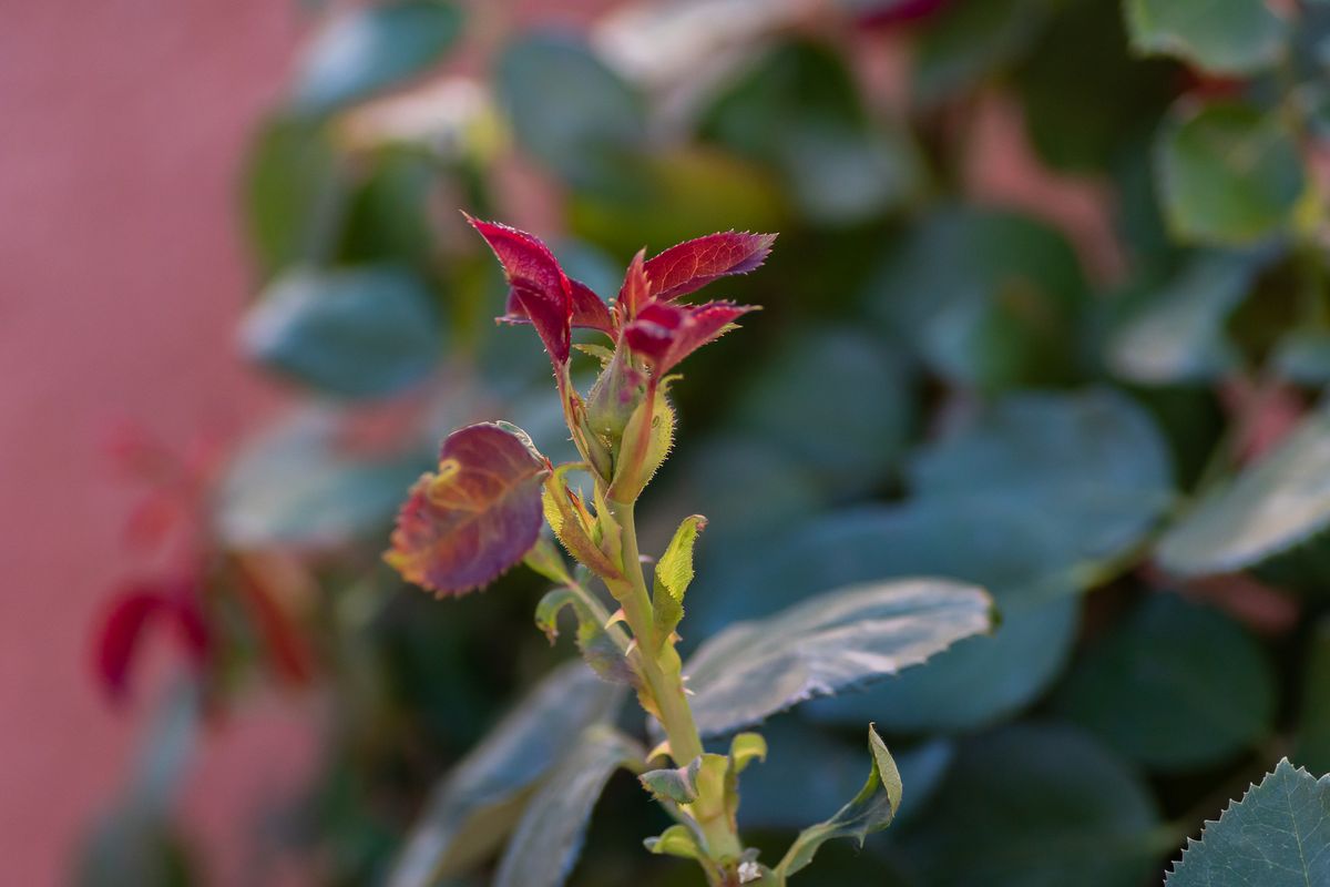

A première vue, il s'agit d'un problème de profondeur de champ.
Pouvez-vous indiquer pour chaque photo :
- quel était le mode utilisé (SCN, AUTO, P A, S, ou M) ?
- si SCN, quel option de scène ?
- avec quel objectif et à quelle focale elle a été prise,
- et surtout avec quelle ouverture de diaphragme.
Vous devriez trouver tout ou partie de ces indications dans le fichier Exif accompagnant chaque photo
A la vue des photos, j'ai une piste probable d'un problème de réglage et non d'une panne...

Bonjour et encore merci pour votre réponse.tout mes réglages sont en manuel sauf auto focus mis sur spot central.
Objectif Tamron 90mm macro f2,8.
1° photo:tamron , 90mm , f2,8 , 1/500 , 100iso
2° photo:tamron , 90mm , f2,8 , 1/250 , 125iso
3° photo:tamron , 90mm , f2,8 , 1/1000 ,800iso
4°photo:tamron ,90mm , f2,8 , 1/1000 ,640iso
je peux envoyé d'autres photos avec objectif Sony 16-50 f2,8 ou Tamron 18-270 avec ouverture jusqu’à F16 mais le voile est toujours la quant je prends des photos rapprochées mais moins sur photos éloignées .
Si vous avez besoin de réglages précis sur les photos et avec quels objectifs (de près ou éloigné ) je peux les faire et sur trépieds car celles que j'ai donné on été faite à mains levées.
Merci.
Bon week-end.
profile.country.CH.title
jmpro0
Fan

Merci pour vos explication,les photos que j'ai mises avec des vitesses élevées c’était pour montrer que ce n’était pas un floue de bougé .j'avais aussi ce floue avec le 16-50 f2,8.j'ai effectué des micro ajustements sur l'appareil car la netteté se faisait avant,je pense que ça va maintenant.J'ai encore quelques photos floues mais je pense qu'il s'agit d'un réglage priorité,j’étais sur M.en évidence équil ,je me suis mis en AF maintenant, je vais voir si c'est mieux .Que
me conseillez vous.
Merci pour vos réponses.
