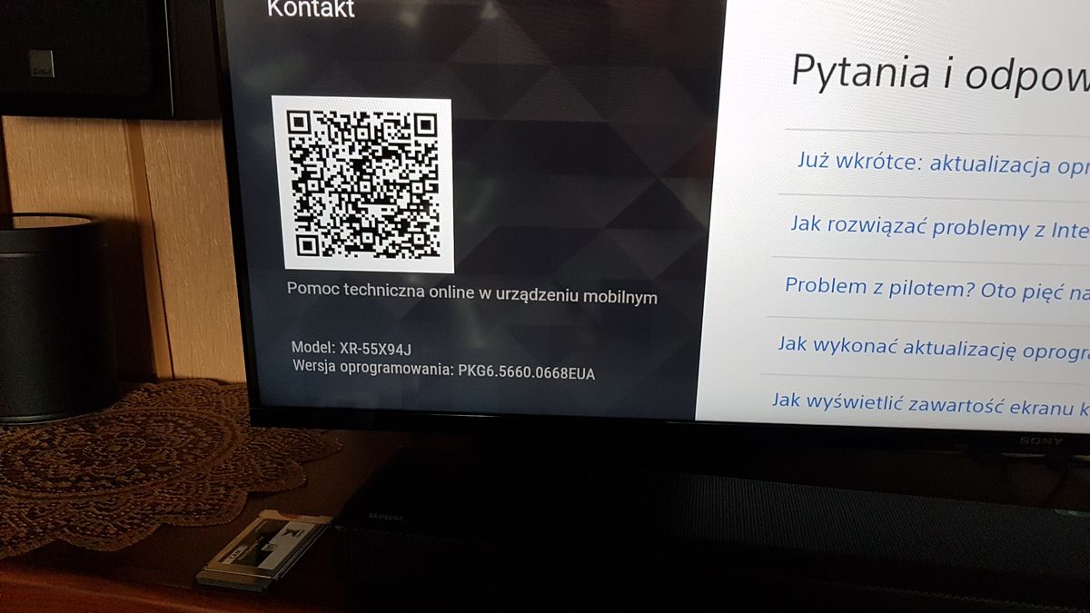

Kupiłem tv XR-55X94J tydzień temu i wszystko byłoby OK ale minusem jest pikselizacja na kanałach kablowych UPC przy korzystaniu z karty CI+. Pojawia się niespodziewanie w różnych sytuacjach. Nawet na kanałach niekodowanych np. TVP1 też jest. Czasami po porannym uruchomieniu (cała noc standby) nic nie można oglądać. Trzeba wyłączyć tv z zasilania. Mam trzy karty w domu, na różnych tv (Samsung full HD, Panasonic 4k) ale w nich pracują OK. Nie pomaga zmiana kart, reset tv do ustawień początkowych, zmiany ustawień.
Spotkał się ktoś z taką sytuacją w tym tv  i czy jest na to jakaś recepta?

Telewizor zaktualizowany dzięki uprzejmości Pani z supportu Sony która podlinkowała na meila Soft.
Niebawem ma pojawić się na stronie.PO AKTUALIZACJIPO AKTUALIZACJI
20 minut pracy bez PIKSELOZY :slight_smile: oby tak zostało.
