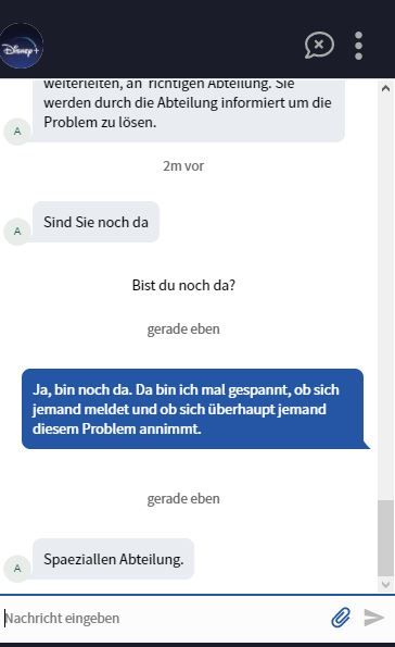

Hallo, da das 5.1 Problem immer noch besteht, habe ich das Problem erneut Disney geschildert. Ich denke nicht das noch etwas passiert, obwohl es bereits diverse Updates in der Zwischenzeit gab. Ich habe mir nun einen Fire-Stick 4 K zugelegt um das Problem zu lösen. Nun habe ich 5.1 aber der Stick weigert sich bei Disney im Zusammenspiel mit meinem XE9305 UHD abzuspielen. Bei den  anderen Apps funktioniert es. Das kann doch echt nicht wahr sein...

Disney und/ oder Sony zu kontaktieren bringt nichts. Die bekommen es einfach nicht hin. Eigentlich schade. Aber der Workaround mit dem FireStick funktioniert zumindest, auch wenn es manchmal LipSync Probleme gibt. Dann hilft ein Reboot des Sticks.
