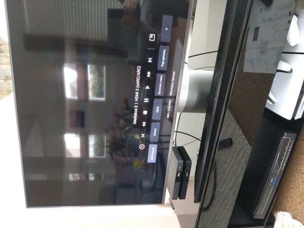

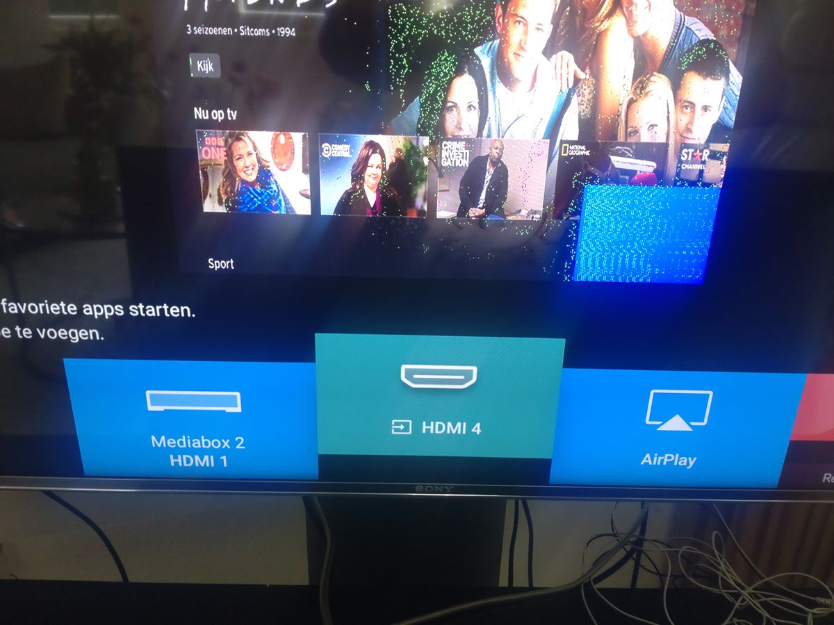

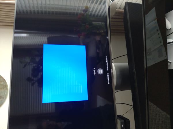

Update: Vandaag weer eens aan de slag gegaan; Alles losgekoppeld, terug naar fabrieksinstellingen en van daar uit weer opgebouwd. Helaas hetzelfde resultaat, maar nu werkt ook de eARC aansluiting niet meer 😐. Voor de beeld vorming heb ik wat foto's bijgevoegd om verhaal uit mijn eerste post te ondersteunen.
Eerste foto is wat ik na paar seconden te zien krijg.
Tweede foto is na drukken op menuknop van de Next AB
Derde foto laat zien dat resolutie op Next goed is ingesteld. Overigens kan ik hier dit niet meer aanpassen. De boel bevriest dan.
Vierde foto bij eARC, opvallend is hier het verschil in resolutie tussen eARC en de andere 3 aansluitingen.
Verder zie ik als ik weer een nieuwe aansluitpoging waag soms even het goede beeld flikkeren, maar dat blijft nooit.

Ik kon op de Next niet als zodanig een HDMI versie kiezen. Wel kon je de resolutie bepalen van automatisch tot 576P. Alle mogelijkheden doorlopen, op alle poorten, met zowel standaard als verbeterde optie. Hetzelfde resultaat als eerst, wel beeld van het menu, geen tv beeld en geen geluid. Met de PS5 wordt er steeds überhaupt geen signaal gedetecteerd.
Ik begin te denken dat de HDMI module van de TV gaar is of sluiting heeft oid. Na met de TV weer terug te zijn gegaan naar fabrieksinstellingen, was de eerste poort die ik daarna probeerde poort 4. Op de foto is te zien dat de TV denkt dat de mediabox op 1 is aangesloten. Raar. Verder is op deze  foto het aantal groene stipjes erg groot. Dat is ook niet altijd het geval als ik van poort wissel, soms zijn ze er wel, soms niet.foto5.JPG
Bedankt voor het meedenken iig. Omdat ik nu een hardware probleem niet uitsluit, denk ik dat ik binnenkort maar contact opneem met winkel. Toevallig heb ik nog een uitgebreide garantie met reparatie aan huis. Misschien komt daar nog wat uit.
