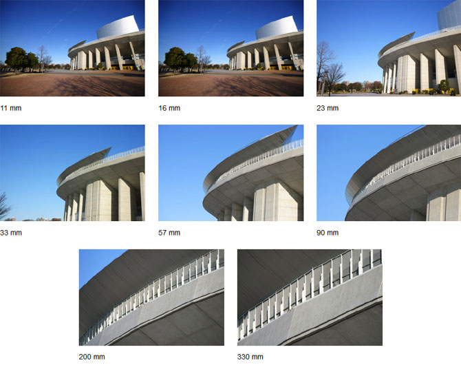

De brandpuntsafstand is belangrijk omdat dit het bereik definieert van de scène die je kunt vastleggen (de beeldhoek). De volgende foto's laten zien dat hoe kleiner de brandpuntsafstand, des te breder de beeldhoek die je kunt vastleggen en hoe groter de brandpuntsafstand, des te groter lijken voorwerpen in de verte.

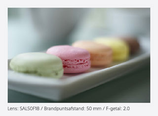

Wanneer je een lens met een vaste brandpuntsafstand dus zonder zoomfunctie gebruikt, moet je jezelf verplaatsen om de compositie te bepalen. Lenzen met een vaste brandpuntsafstand zijn echter meestal sneller en hebben een grotere lensopening. Ze hebben meer te bieden aan fotografische expressie en kunnen bijvoorbeeld worden gebruikt voor achtergrondvervaging of voor een langere sluitertijd in situaties met weinig licht, waarmee beeldonscherpte wordt voorkomen. Met de superieure prestaties op weergavegebied beschik je over een uitmuntende beeldkwaliteit die met een zoomlens niet mogelijk is.
img04.jpgDeze foto werd gemaakt met een lens met vaste brandpuntsafstand. Door het diafragma in te stellen op een klein f-getal, wordt de achtergrond bijna volledig onscherp.
