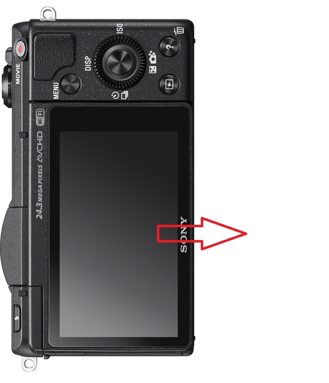

TIP: Met de standaard instellingen van de panorama modus neem je langwerpige foto’s met weinig hoogte. Ik verkies echter horizontale panorama’s te nemen door de camera verticaal te houden om meer ruimte in de hoogte met minder langwerpige afmetingen. Ik stel de panoramamodus in op verticaal fotograferen (bedoeld om panorama’s van boven naar beneden te nemen) maar ik kantel de camera 90° om van links naar rechts foto’s te nemen.
Stel het panorama formaat in op breed en de panoramarichting naar beneden. Kantel de camera 90° naar links en beweeg de camera in de richting van de pijl.
