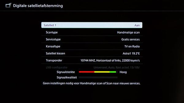

         a. NL_10.jpgMet de eerste optie kunt u de satelliet
             in- of uitschakelen — meestal
             laat u deze ingeschakeld.
         b. Met de volgende optie kunt u het
             scantype wijzigen:
              > 'Volledige scan' scant alle kanalen
                 van deze satelliet.
              > 'Netwerkscan' scant de transponders
                 van een netwerk (NIT-scan). Deze
                 scan is veel sneller dan een
                 volledige scan, maar u moet hierbij een transponder opgeven zodat de tv de netwerkinformatie
                 hiervan kan ontvangen.
              > Met 'Handmatige scan' kunt u handmatig naar transponders zoeken. U kunt niet op één station
                 afstemmen — meestal ontvangt u 4–8 stations per transponder.
         c. Vervolgens kunt u kiezen of u wilt afstemmen op betaalde en gratis kanalen of alleen op gratis kanalen.
             Als u geen CI+-module gebruikt om betaalde kanalen te versleutelen, selecteert u 'Gratis services'.
             De tv scant dan niet alle betaalde kanalen.
         d. Digitale satellieten bieden veel verschillende services, zoals tv, radio en dataservices. Daarom kunt
             u bij de volgende optie kiezen naar welk type kanalen de tv moet scannen. Selecteer de gewenste optie.
         e. Als u 'Netwerkscan' of 'Handmatige scan' hebt geselecteerd, kunt u kiezen welke satellieten u scant op
             stations. Selecteer de juiste satelliet in de lijst. Deze optie is niet beschikbaar indien u 'Volledige scan'
             hebt geselecteerd.
         f. Als u een 'Netwerkscan' uitvoert, moet u de transpondergegevens invoeren.
         g. De laatste optie is het scherm voor 'LNB-instellingen'. Als u een ongewone LNB hebt, moet u wellicht de
             instellingen aanpassen aan uw LNB, maar dit hoeft meestal niet. De instellingen kunt u vinden in de
             LNB-handleiding die uw huisbaas of satellietinstallateur aan u kan geven.
