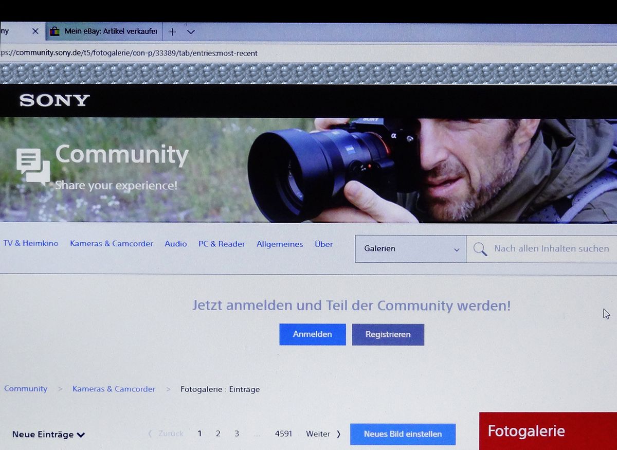

Est einmal danke für deinen Beitrag. Natürlich bin ich ja nicht auf den Kopf gefallen und weiß wie man die A7ner Reihe austricksen kann. Man benötigt ja nur einen Adapter Nikon oder Canon auf Sony E-Mount. Ich denke jeder der sich etwas länger mit Kameras und Objektiven beschäftigt, weiß das die Hersteller von Tamron, Sigma usw. den Bildstabi ins Objektiv verbauen. Natürlich bei Sony A + E Bajonett lassen sie diesen weg da der SteadyShot ja schon im Kamera Gehäuse verbaut/ intrigiert wird.
Laut einer verlässlichen Aussage wird Sony hier auch nichts ändern, sodass man dann sich nach Fremdherstellern umschauen müsste.
Es sieht bestimmt COOL aus wenn man mit einer so angepriesenen A7, seitens Sonys, mit einem Canon oder Nikon Objektiv durch die Gegend zieht. Dann kann man auch gleich die "Marke" wechseln und hat das mit dem Adapter nicht.
Was mich nur erstaunt ist, dass SONY auf der Webseite hier mit der A7 und Adapter auf A-Mount Zeiss wirbt.
Zumal Sie ja genau wissen das er nur zu 50% kompatibel ist!!!!!
Siehe Foto, Grüße aus dem Frankenland, Gerd
