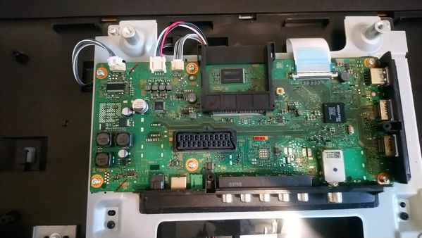

Ma télé sony KDL-40r450B a un problème depuis peu, elle refuse de s'allumer et aucun voyant ne s'allume quand je la branche et quand j'essaye de l'allumer, depuis plusieurs mois, elle s'éteignait toute seule et ne s'allumait plut pendant 20 minute, puis récemment elle s'est éteinte pour de bon, bref...

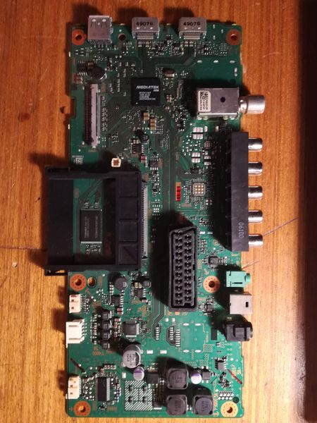

J'ai remarqué en enlevant le capot arrière dès que je branche son câble, le ''processeur'', là où il y a écrit la marque mediatek chauffe directement et il chauffe beaucoup alors que je n'ai rien demandé, bref bizarre.

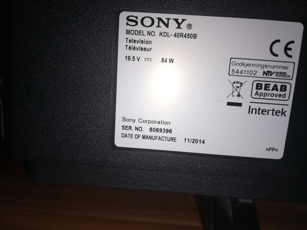

Avant tout je tient à dire que son alimentation 230V ac à 19,5V DC est une alimentation externe, il n'y a que la carte mère sous ce capot. j'ai essayé de changer d'alimentation même si l’ancienne fonctionnait encore correctement, mais sa n'a rien changé.

Modèle TV et autres info...Modèle TV et autres info...
Carte mère après extractionCarte mère après extraction
Carte mère à sa placeCarte mère à sa place
