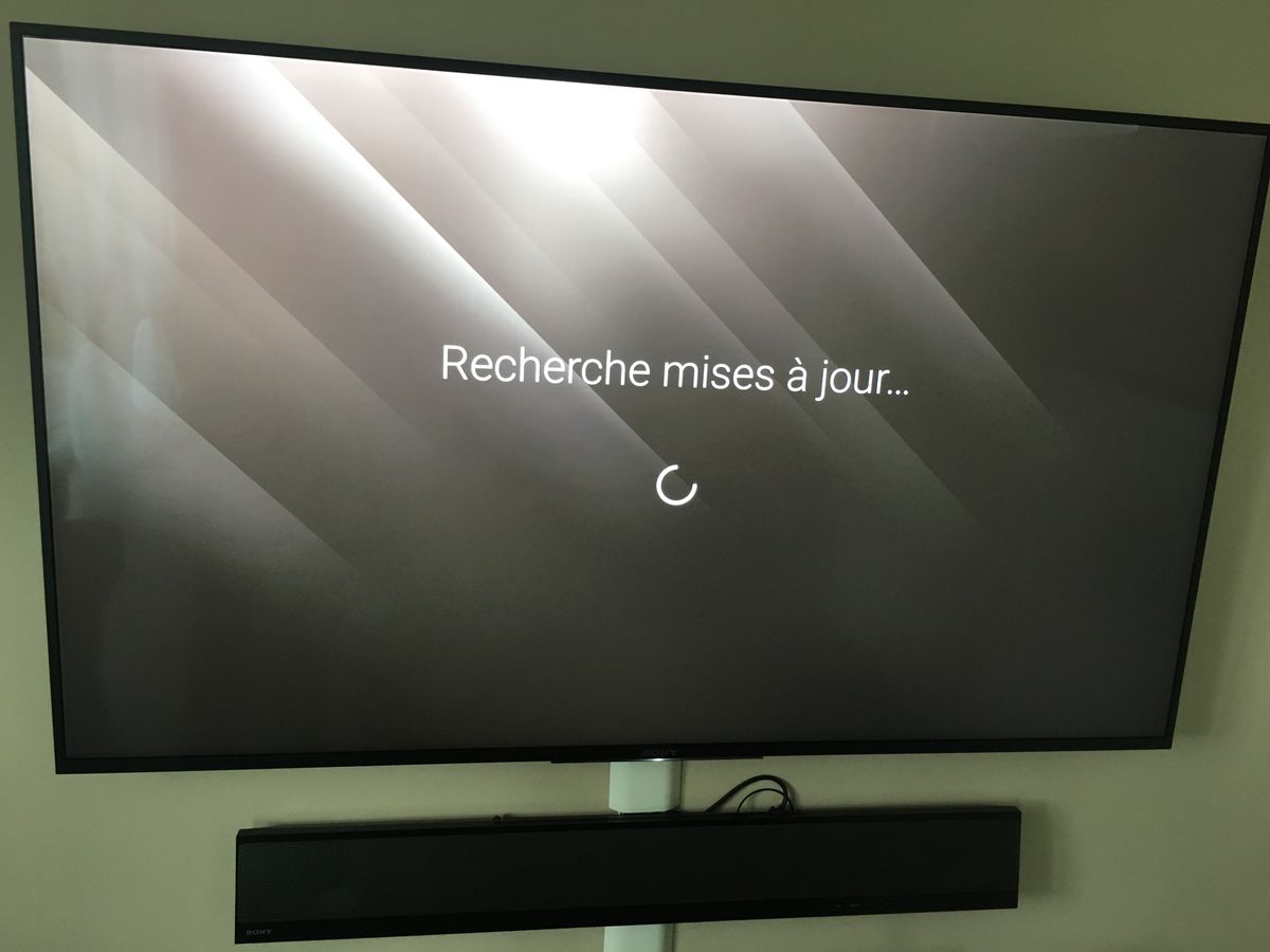

Bonjour Lorraine_A
Voila j'ai fait ce que vous m'avez demandé et la TV est bloquée comme la photo depuis 20mn actuellement et ne telecharge rien
Bonjour gabudka,
Je viens de faire remonter ce problème au service technique de Sony. Nous reviendrons vers vous dès que nous avons une réponse.
Bien cordialement,
Lorraine_A
Bonjour gabudka,
Le service technique vous conseille de débrancher puis de rebrancher votre téléviseur pour sortir de cet écran.
Si vous souhaitez faire une mise à jour manuelle, vous pourrez la télécharger sur le site Sony.
Nous restons à votre disposition si besoin.
Bien cordialement,
Lorraine_A
Bonjour Lorraine_A
oui ca c'est la seule solution que j'ai trouve en 1 an de temps
donc ca montre bien que cette tv a un probleme et que sony ne peut rien faire
quelle tristesse !
