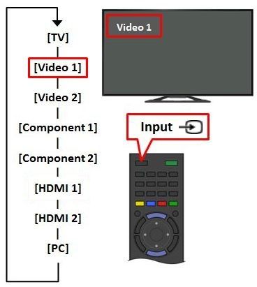

bonjour @19-47i
A priori "la TV d'Orange" est une box ?
Si c'est le cas, elle devrait être disponible via une entrée HDMI.
Le message "Veuillez contrôlez la connexion antenne" se présente lorsque l'on est sur des chaines analogiques ou numériques (+/- de la télécommande) pour les utiliser, une antenne UHF ou une parabole (ou un réseau câblé) doivent être connecté a votre téléviseur.
je vous conseille, d’éteindre BOX orange et téléviseur.
1° allumez la télévision.
2°allumez la Box ORANGE, le téléviseur "devrait" se mettre sur la bonne entrée.
Si ce n'est pas le cas, en haut a gauche de votre télécommande, vous avez une touche avec un écran et un flèche a l’intérieur 00023547_switch input.jpg.
Vous devriez retrouvé vos programmes.
si pas, essayer de nous développer votre installation.
