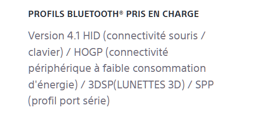

Je pense que c'est normal pour vôtre casque il faut le profil A2DP pour l'audio ,mais vôtre tv ne prend pas en charge ce profil
Voir ceci
Cordialement
MARCELUS77
Specialist
Et ceci
