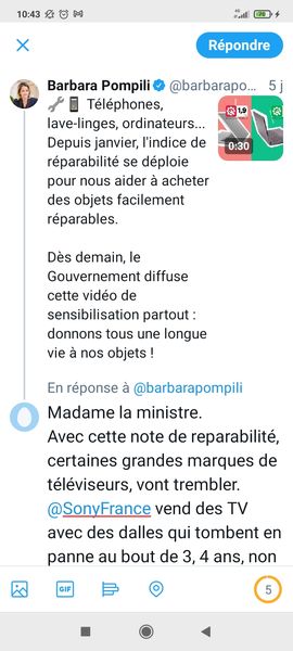

Je viens de répondre au tweet du ministère de l écologie Barbara Bompili, et lui demander de se pencher sur la note de reparabilité des TV Sony.
