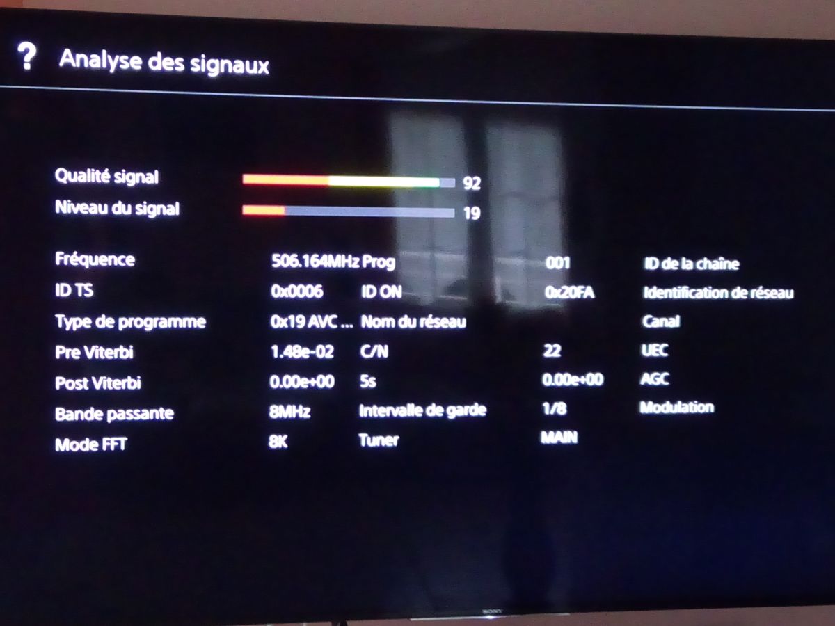

Finalement on a appris quelque chose avec l’image figée ! Le basculement de source se fait bien mais l’image reste figée car la qualité du signal est trop faible ! Il se peut très bien que les tuners détectent et mémorisent la chaîne (liste) mais ne peuvent lire ensuite car la qualité est trop faible. C’est cela qui vous arrive.
pour le prouver mettez vous sur la tnt m6 appuyez sur la touche help de la télécommande une des fonctions proposée sera d’analyser le signal (en cours) ou un texte de ce type. Activez la fonction vous allez voir le niveau du signal tnt et surtout sa qualité je pense que le % de la ligne qualité sera très mauvais disons inférieur à 50%.
mon hypothèse est que lors du changement de tv les manipulations du câble d’antenne l’ont fait souffrir au niveau du connecteur en bout de câble (s’il y en a deux les vérifier tous les deux) ou alors vous avez un câble tnt et un câble sat et vous avez inversé sur une prise murale ! Possible ?
good luck vous avancez plus que prévu.

Hier soir je n'ai pas pu m'empêcher de refaire encore une fois... la réinstallation d'origine, pour essayer d'avoir ces chaines, bien entendu rien ne fonctionne 😞 Ce matin j'allume la télé et à nouveau, image figée sur TF1, j'affiche à l'aide de "help" les informations du signal, je joins une photo ci bas.
  Alors, ce qui est incompréhensible est le fait qu'avant de refaire la réinitialisation, ça fonctionnait! (hors mis le satellite car je ne l'avais pas paramétré, mais j'avais la TNT).
Et pour répondre à votre question, non, impossible d'intervertir les deux câbles puisque la fiche est différente pour chacune des entrées... Je ne pense pas que les connecteurs soient abîmés parce que je ne les ai pas "maltraité" en branchant et débranchant...
Voilà... en attendant une réponse du service technique, ils auront peut-être une solution à ce problème, merci à vous, passez un bon dimanche,

Niveau du signal antenne trop bas.
a ce stade cela vaudrait le coup de brancher à nouveau une autre tv dessus (ou un tuner tnt) pour revalider une réception correcte…pour l’inversion des câbles je pensais côté mur parfois ce sont les mêmes connections

Vous avez raison, Thierry, malgré tout "avant" ça fonctionnait. Et puis je pense que le signal est suffisant si les chaines sont détectées...? Ca n'explique pas pourquoi il n'y a aucune image, au moins sur le satellite car sur Astra les deux niveaux sont à plus de 80%... Quant aux fils qui arrivent du mur, ils sont bien marqués dessus :tongue:
Je suis dans une impasse, il n'y a plus qu'à attendre une réponse su service technique. Je me posais la question quant à la version Android... Il y a des versions Android 8, ma télé a la 7, pas d'autres versions disponibles, sauf le microprogramme qui est, bien sur, à jour.
