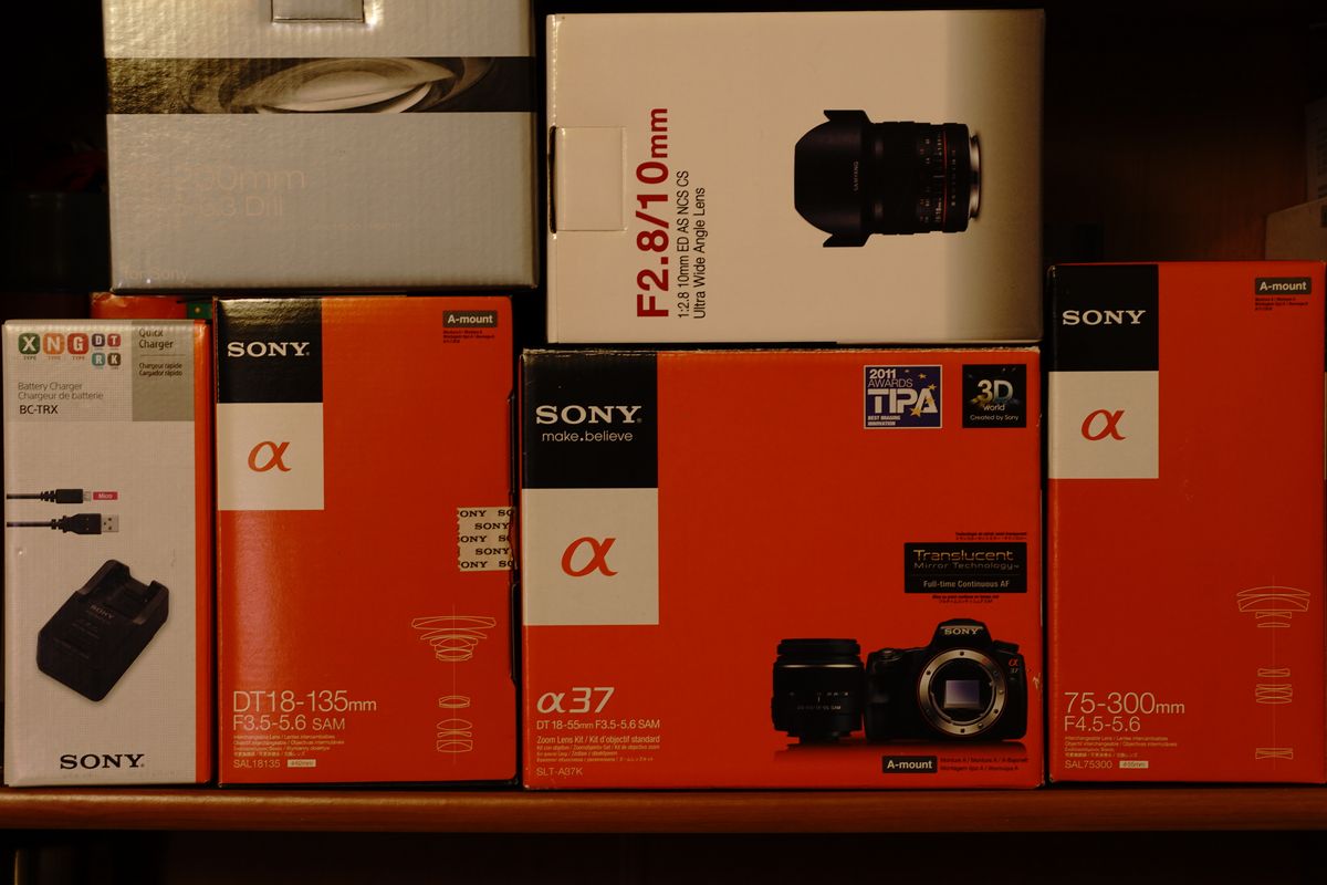

To, jaki był ostateczny efekt powyższych rozważań, niech wykażą dowody. Poniżej przedstawiam dwa zdjęcia tego samego obiektu wykonane aparatem ILCA-68 z obiektywem SAL18135, pierwsze w trybie M (obraz A), gdzie aparat podpowiadał mi, jak mam ręcznie ustawić czas, a drugie w trybie Bulb (obraz B). Aparat był umocowany na statywie. Oświetlenie pomieszczenia zapewniała żarówka LED o mocy 3W ustawiona 3,5 m od fotografowanego obiektu (światło odbite od ścian).
Obraz A wykonano przy parametrach:
ISO 25600, przesłona f/10, ogniskowa 50 mm, czas ekspozycji 1/6 sekundy (0,17 sek) w trybie M.
[obraz A]
Obraz B wykonano przy parametrach:
ISO 100, przesłona f/10, ogniskowa 50mm, czas ekspozycji 43 sekundy w trybie Bulb.
[obraz B]
Ustalenie czasu naświetlania w trybie Bulb oparłem na następującym rachunku:
Czas trybu manualnego 1/6 sekundy x krotność z tabeli, czyli 256 = 43 sekundy. Czas ten odliczałem sekundnikiem zegarka.
Bezpośrednie porównanie obu obrazów uwidacznia duże szumy będące pochodną bardzo wysokiego ISO w obrazie A, które wniosły kłaczastość struktury obrazu, utratę tonalności i pogorszenie wyrazistości detali, a w niektórych miejsca wręcz ich zanik.

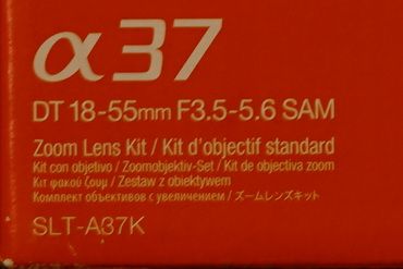

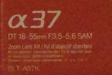

Poniżej prezentuję dwa wycinki tego samego miejsca pochodzące z obrazów A (z lewej) i B (z prawej).
One same chyba mogą starczyć za komentarz.
