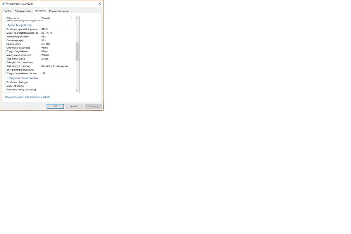

Tak na szybcika wrzucam dane jakie mi się pokazują przy zdjęciach.
Jak będe miał chwile to ogarnę Raw i podeślę
hej z exif wychodzi że robiłeś zdjęcia z naświetlaniem 40 sekund i 50 sekund, przy tak długim naświetlaniu zawsze mogą wyjść jakieś poruszenia (zakładam, że te exify nie dotyczą wcześniejszych zdjęć). Czekam na rawy.
