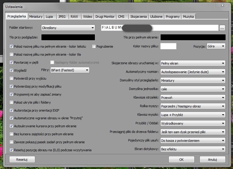

Z menu „Ustawienia” wybieramy Ustawienia (F12) i w poszczególnych zakładkach można wykonać stosowne zmiany. Większość opcji zakładki „Przeglądarka” jest już zaznaczona domyślnie wraz z instalacją programu, ale niektóre warto włączyć dodatkowo. Dobrze więc zaraz na samym początku ustawić sobie jakiś swój folder startowy, np. główne zasoby zdjęć na dysku. Wygodne przeglądanie zdjęć prosi się o to, aby wstawić opcję uruchamiania skojarzonych obrazów, na pełnym ekranie. Osobiście preferuję tryb pełnego ekranu, bo w tym widoku zdjęcie jest jakby bliżej mnie, a poza tym podczas przeglądania nie rozpraszają mnie paski systemowe, nieustannie tkwiące u góry i dołu ekranu, które wynikają z właściwości trybu „widoku okna”. Warto przyjrzeć się ustawieniu w pozycji „Automatyczny rozmiar”. Zdjęcia najlepiej ogląda się na ustawieniu „Autodopasowanie (Jedynie duże)”. Ta opcja zagwarantuje, że obrazy większe (w pikselach) niż wymiary ekranu, będą skalowane, czyli pomniejszane do wielkości ekranu, a obrazy mniejsze niż ekran nie będą rozciągane, aby ewentualnie zapobiec niemiłej dla oka pikselizacji.
Przesuwanie zdjęć podczas przeglądania, wygodnie wykonuje się kółkiem myszy, albo klawiszami kierunkowymi prawo-lewo. Jeśli chcemy, abyśmy po zakończeniu przeglądu zdjęć z danego folderu, mogli je obejrzeć ponownie kręcąc dalej kółkiem, wystarczy wcześniej zaznaczyć checkbox „Powtarzaj w pętli”. Pierwsza zakładka „Przeglądarka”, zawierająca główne ustawienia, wygląda, jak poniżej.

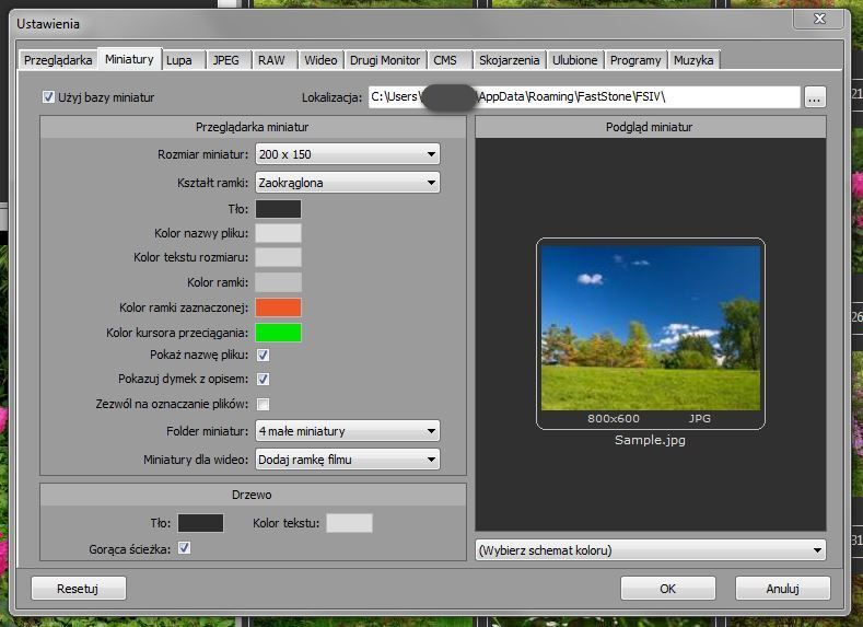

Druga zakładka „Miniatury” służy mi głównie do określania wielkości miniaturek. Chciałbym przy okazji zwrócić uwagę na tzw. „gorącą ścieżkę”. Jeśli zaznaczymy checkbox, to najechanie kursorem na drzewo folderów wywoła kolorowe podświetlenie wskazywanego folderu. Dzięki temu mamy pewność, że trafiliśmy w to, co chcieliśmy wybrać. Ot, takie drobne ułatwienie, ale przydatne szczególnie na mniejszych monitorach.

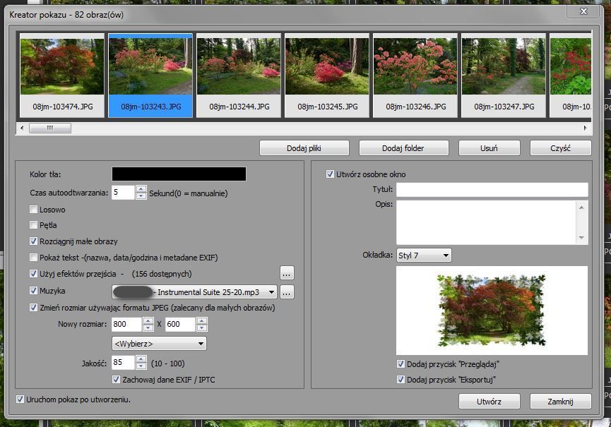

FastStone daje nam jeszcze jedną formę pokazu slajdów, niezwykle użyteczną, jeśli pokaz chcemy np. wysłać komuś online, lub uruchomić u kogoś podczas odwiedzin (z pendrive’a). Temu celowi służy wbudowany kreator pokazu, który dostępny jest w menu „Kreatory”. Pokaże się wtedy okno ustawień kreatora. Kreator umożliwia na bazie wskazanego zbioru zdjęć, zapisanie pokazu do pliku „exe”. Będzie on potem działał w każdym komputerze z systemem Windows, nawet bez FastStone na pokładzie. I także na Linuksie wyposażonym w Wine (wypróbowałem). Kreator podobnie, jak w opisanym wyżej oknie ustawień pokazu slajdów, umożliwia do wybranego zestawu zdjęć wybrać opcje czasowe i efekty przejścia, a ponadto dodać muzykę. Można także wybrać czołówkę startową (Okładka).
Poniżej jest widok głównego okna konfiguracji kreatora pokazu.

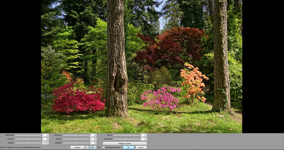

Nie często w prostych darmowych programach korektorskich istnieje możliwość wykonania zmian tak, jak umożliwia to edytor przeglądarki FastStone, gdzie korekty tak jasności, jak i kolorów, wykonywane są w trzech poziomach tonalnych (wysokie światła, tony średnie, cienie). RT robi to nawet w czterech poziomach i kilku opcjach, ale proste programy posiadają korektę „jaśniej-ciemniej” zazwyczaj jedynie dla całości zakresu tonalnego, bez podziału na poziomy. W FastStone kolorem i jasnością można operować w trzech poziomach, co przynosi świetne efekty, gdy czegoś trzeba dodać, lub ująć, np. tylko w cieniach, albo tylko w światłach, nie ruszając innych poziomów. Była to właściwość edytora FastStone, która dominowała w moich pracach, zanim nie przyciągnęła mnie siła narzędzi przeznaczonych do korekt tonalności w RT. Ale i dziś, czasem nadal z niej korzystam.
I trzy robocze podpowiedzi:
Pierwsza podpowiedź. Warto zauważyć, że w oknach narzędzi do tonalności i kolorów, ale także usuwania szumów oraz wyostrzania, jest przycisk „Podgląd oryginału”, względnie „Podgląd oryginalnego obrazu” (w sumie to samo). Jest to, moim zdaniem, wręcz rewelacyjne narzędzie do porównania w tym samym widoku zmian, jakie właśnie nanieśliśmy w obrazie. Przytrzymując LPM na przycisku, to znów go puszczając, mamy od razu, dowolną ilość razy i bez przenoszenia wzroku, możliwość błyskawicznego zaobserwowanie wprowadzonych korekt. Ten aspekt nieprzenoszenia wzroku jest w tym decydujący, bo nie gubimy szczegółów. Ale program umożliwia porównywanie wprowadzanych zmian tonalności i kolorów także i w widoku dwóch obrazów obok siebie. Służy temu włącznik, którego ikona narzędziowa wyobrażająca dwa prostokąty. Ale w tym widoku oba obrazy, tj. źródłowy i finalny są pomniejszone (czyli gorzej widać szczegóły), bo oba muszą się zmieścić na ekranie, a poza tym wzrok podczas porównań trzeba nieustannie przenosić z lewej na prawą i odwrotnie, więc badanie nie jest już tak precyzyjne, jak w widoku obrazu pojedynczego.
Druga podpowiedź. Każdą zmianę, jaką wprowadziliśmy w obrazie, jeżeli uznaliśmy, że się nam nie podoba, możemy cofnąć przyciskiem „Resetuj” ewent. „Cofnij”, a gdy takiego przycisku już w trybie pełno ekranowym nie widać, można użyć kombinacji Ctrl+Z. Ale warunek, że obraz jeszcze z tymi zmianami nie został zapisany.
Trzecia podpowiedź. W oknach korekt tonalnych: „Dopasuj oświetlenie”, „Dopasuj kolory”, a także „Wyostrz/Rozmyj” i „Redukcja szumów” - jest mały checkbox, którego zaznaczenie pozwala zablokować ostatnie ustawienia. To dość przydatna opcja, bo jeśli mamy cały szereg zdjęć, które wymagają identycznych korekt, to nie trzeba się przy każdym kolejnym zdjęciu bawić suwakami od początku. Działa to jak tymczasowy profil korekcyjny, a w efekcie ułatwia pracę. Ustawienia zablokowane są nawet po zamknięciu programu. To trzeba pamiętać i w razie potrzeby odblokować.
Poniżej jest widok dwóch okien do korekt w układzie tonalnym, dla trzech par kolorów oraz dla RGB. Połączyłem te dwa widoki dla wygody prezentacji. W górnym operuje się suwakami na trzech poziomach tonalnych, a w dolnym na krzywych.

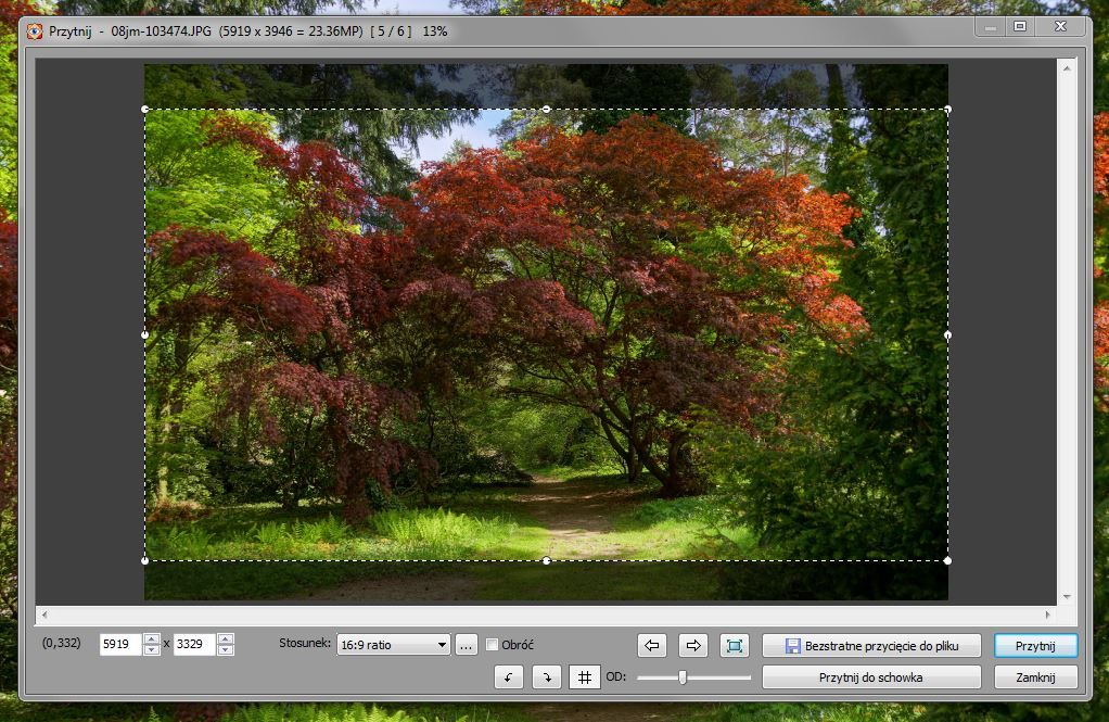

Klawiszem „X” można wywołać narzędzie kadrowania. Narzędzie jest bardzo wygodne i precyzyjne, i zawiera wiele gotowych markerów cięcia, predefiniowanych określonymi proporcjami boków prostokąta. Można stworzyć też i własne markery. Wielkość markerów można zmieniać i odpowiednio przemieszczać. Można też zaznaczyć kadrowanie prostokątem z „wolnej ręki”. Można wybrać ustawienie markera poziome, albo pionowe. Bardzo przydatną funkcją kadrowania jest możliwość zapisania bezstratnego. W tym przypadku plik źródłowy pozostanie nietknięty, a wynik kadrowania zostanie zapisany, jako plik oddzielny i z dodatkiem „cr” w końcówce nazwy. Można tę właściwość zastosować także do powielenia zdjęć. Okno kadrowania wygląda, jak poniżej.
