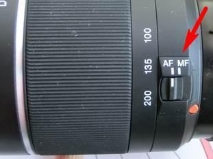

Hallo,
das Objektiv hat seitlich einen Schalter. Der muss auf AF stehen, um mit Automatik zu arbeiten. Wenn der auf MF steht, muss man am vorderen Ring drehen, bis das Bild scharf ist, dann löst die Kamera auch aus.
Gruß, Emil
