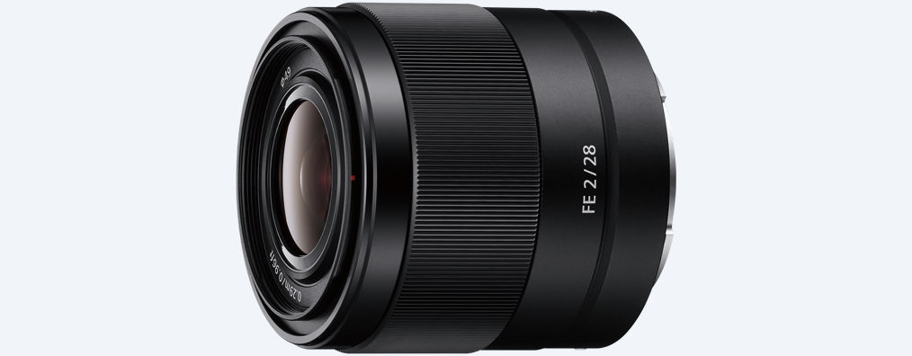

Vatting: E-mount
Formaat: Full-Frame
Brandpuntsafstand: 28mm
Diafragma: F2
Kleinste diafragma: F22
Diafragmabladen: 9 (afgerond)
Focus intern: JA
Stabilisatie (OSS): NEE
Weersbestendig: JA
Kortste scherpstelafstand: 0.29m (AF) à 0.25m (MF)
Filtermaat: 49mm
Maximale vergroting: 1:6.25 (0.16x)
Lengte (zonder en met zonnekap): ± 6cm
*geen zonnekap meegekregen van Sony bij dit sample
Gewicht (lens + zonnekap*): 199g
*Bij deze lens is Sony vergeten een zonnekap mee te geven.
Bijzonderheden: komt met een zonnekap, dezelfde als deze van de 18-55mm F3.5-5.6.
Link naar Sony pagina: http://www.sony.be/nl/electronics/cameralenzen/sel28f20-series
Adviesprijs (Sony-website): 480 euro

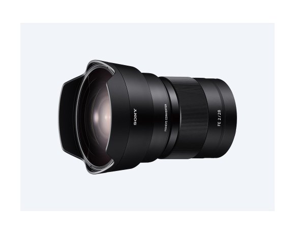

-Mogelijkheid tot gebruik fisheye-adapter (€310): http://www.sony.be/nl/electronics/converters-bevestigingsadapters/sel057fec
Hieronder wordt respectievelijk de breedhoekadapter en de fisheyeadapter getoond, gemonteerd op de FE 28mm F2 lens.

De uitbreidbaarheid met adapters die je OP de lens plaatst (alsof het een zonnekap is; het ziet er ook uit als een zonnekap!) maakt deze lens extra interessant. Een breedhoekadapter (maakt van deze 28mm F2 lens een 21mm F2.8) of een fisheye adapter (28mm opgezet tot 16mm) behoren tot de mogelijkheden. De fisheye adapter op zich is al tweemaal zo zwaar als de 28mm F2 lens zelf, de breedhoekadapter weegt iets meer dan de 28mm F2. Beide adapters zijn stof- en vochtwerend, net als bijna alle FE-lenzen. De exif (ingesloten data over instellingen lens en camera) worden netjes omgezet indien er een adapter wordt bevestigd.

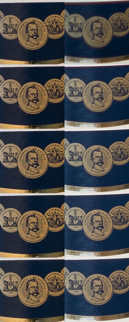

Scherptecrops
De foto’s zijn geven het centrum (linker foto) en daarnaast de scherpste onderhoek weer. Onder elkaar vind je crops genomen op F2, F2.8, F4, F5.6 en F8.
De scherpte in het centrum is voortreffelijk om niet te zeggen sensationeel en moet zeker niet onderdoen voor soortgelijke lenzen met het Zeiss-logo (integendeel). Maar de hoekscherpte (met name de verre hoeken) vertelt ons een toch enigszins ander verhaal en is geen sterk punt van deze lens. De scherpte wordt pas echt goed op F5.6 en F8 is bijna op niveau van het centrum. Om het verhaal te nuanceren: de scherpte tussen het centrum en de verre hoeken is misschien meer representatief voor het praktisch gebruik van deze lens, wat betere resultaten zal opleveren dan wat hier wordt getoond. Toch test ik alle lenzen op uniforme wijze.

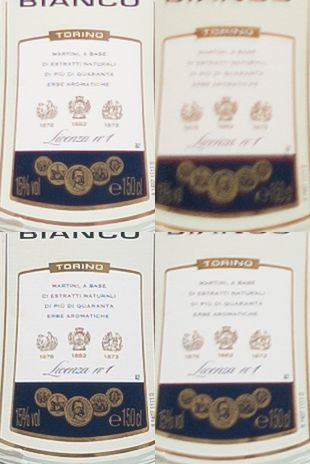

Op iets grotere afstanden (2m) is het resultaat niet anders. Hieronder worden de crops getoond voor het centrum op F2 met daaronder het centrum op F5.6, rechts daarvan hoekscherpte op F2 met daaronder hoekscherpte op F5.6. Ook op grotere afstanden blijkt de hoekscherpte (in de verre hoek) niet op niveau om een Zeiss- of G-label te dragen. Het is natuurlijk niet uitgesloten dat dit toevallig een minder goed exemplaar is. Zoals gezegd zal je in de praktijk minder problemen hebben met de hoekscherpte, maar het is wel goed om weten.

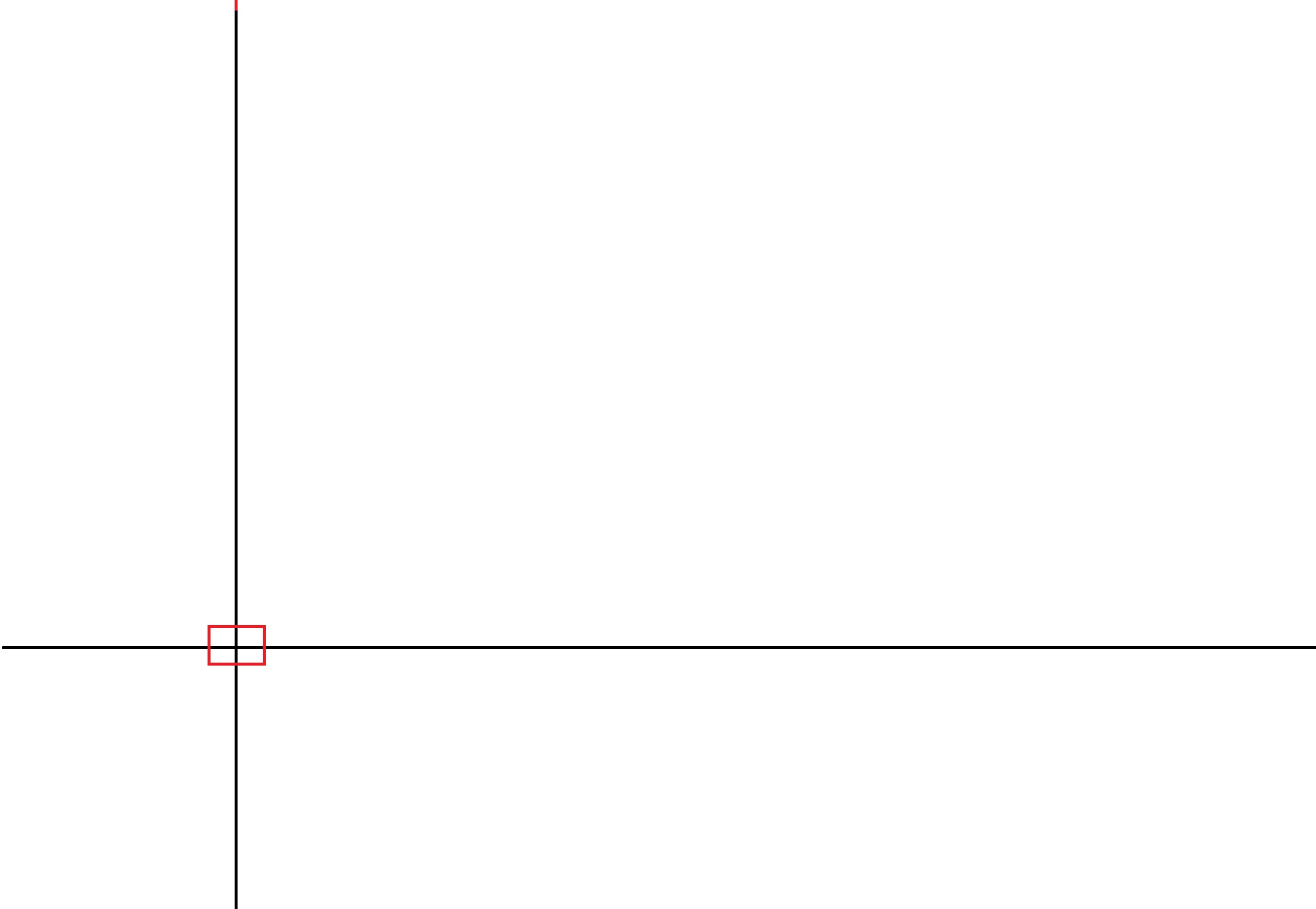

Even ter opfrissing: de hoekscherpte wordt genomen op volgende plaats in de foto:
