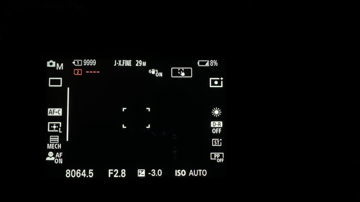

Не понятно, что произошло с выдержкой на Sony A7 IV в режиме "М"
Шаг меняется неадекватно в диапазоне от 50 до 8064.5 (режим фото)
Исчезло классическое отображение 1/30, 1/250, 1"
В остальных режимах выдержка работает нормально (классически)

Юрий, спасибо!
Подключил нашего общего знакомого Павла Антипова, он инженеров, и как выяснилось - это следствие активации переменного затвора для съемки мерцающих источников.
Когда он "Вкл.", то выдержка становиться более точной для подбора нужного числа при котором устраняется мерцание.
Всё это находиться в Настройках - Фотокамера - 7 Затвор / Бесшум. - Настройка устр. мерцания - Перемен. затвор.
Спасибо, Павлу Антипову и Артёму Кожевникову за помощь!

Здравствуйте.
Диапазон может зависеть от используемого режима съемки, либо типа затвора. Шаг устанавливается в меню - 1/2, либо 1/3 ступени экспозиции.
Однако в вашем случае больше похоже на программный сбой. Я бы начал с обновления прошивки, если это еще не сделано, и с инициализации камеры.
Успехов!

Век живи, век учись - все равно дураком помрешь)
Однако, странно, что значок антифликера на экран не был выведен.
Спасибо, буду знать)
Успехов!

Антифликер и переменный затвор - это два разных способа.
Первый - подстраивает выдержку и момент спуска под обнаруженную частоту мерцания.
Второй - просто более дробная выдержка, помогающая подавить мерцание, если вдруг источник света тоже мерцает не с чёткой частотой или мерцание нескольких источников света не совпадает.
Добра Вам!
