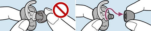

Retirer et fixer correctement les oreillettes
Pour retirer correctement les oreillettes de l'écouteur, saisissez-les puis tournez-les pour les détacher.
Ne les pincez pas et ne les tirez pas. Appuyez doucement et tournez-les.
Après leur nettoyage et leur entretien, replacez complètement les oreillettes en vous assurant qu'elles sont solidement fixées et qu'elles ne sont pas de travers. L'oreillette doit couvrir complètement le tube acoustique.

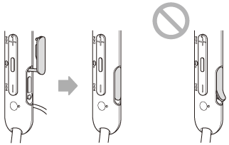

Assurez-vous que le couvercle du port USB Type-C (ou le couvercle du port micro-USB) est bien fermé lorsque vous utilisez le les écouteurs.
