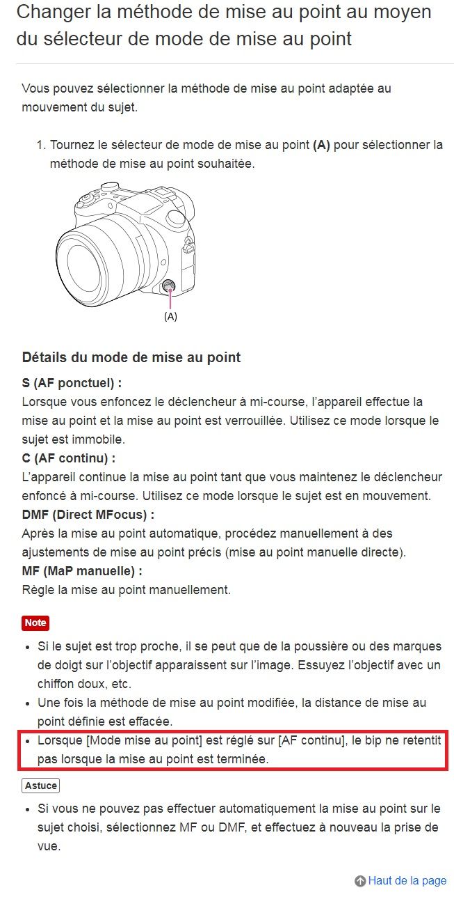

Dans mon RX10 M3, acheté chez FOX le 16/06/2016, le bip sonore de mise au point a disparu.
Que faire ?

Merci pour l'info mais sur la molette de mise au point je n'ai que auto, P, A, S, M, MR, et HFR et j'ai bien sur essayé toutes les positions sans succès...

La molette P,A,S,M,... c'est le sélecteur de mode de prise de vue.
Le sélecteur de mise au point c'est sur l'avant de l'appareil :
Cordialement.

Merci beaucoup pour cette précision. Effectivement c'est la solution. Le bip fonctionne bien selon le type de réglage. Étonnant quand même que l'assistance Sony n'ait pas pu trouver et me donner la solution a mon problème. Ce site démontre donc tout son intérêt pour aider les utilisateurs.
Encore un grand merci.
