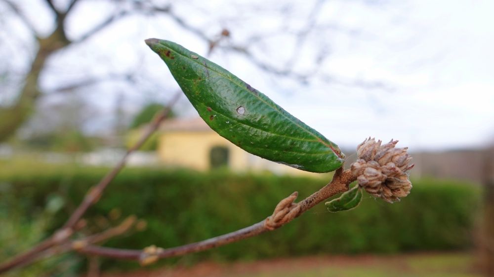

Bonsoir , j'ai remarquer que sur le Sony rx 100 M5 le mode macro ne fonctionne qu'en mode SCN ou automatique mais pas en mode ouverture non ?
Exemple de la photo prit en mode SCN
Merci à vous , qu'en pensez vous ?
