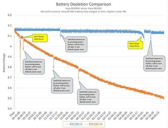

Sur les modèles RX100 c'est un problème récurrent sur internet :
Sur l'excellent test publié sur dpreview https://www.dpreview.com/forums/thread/3925493
on voit clairement que le comportement du RX100 II est normal et celui du RX100 IV n'est pas normal (obsolescence programmée ?)
