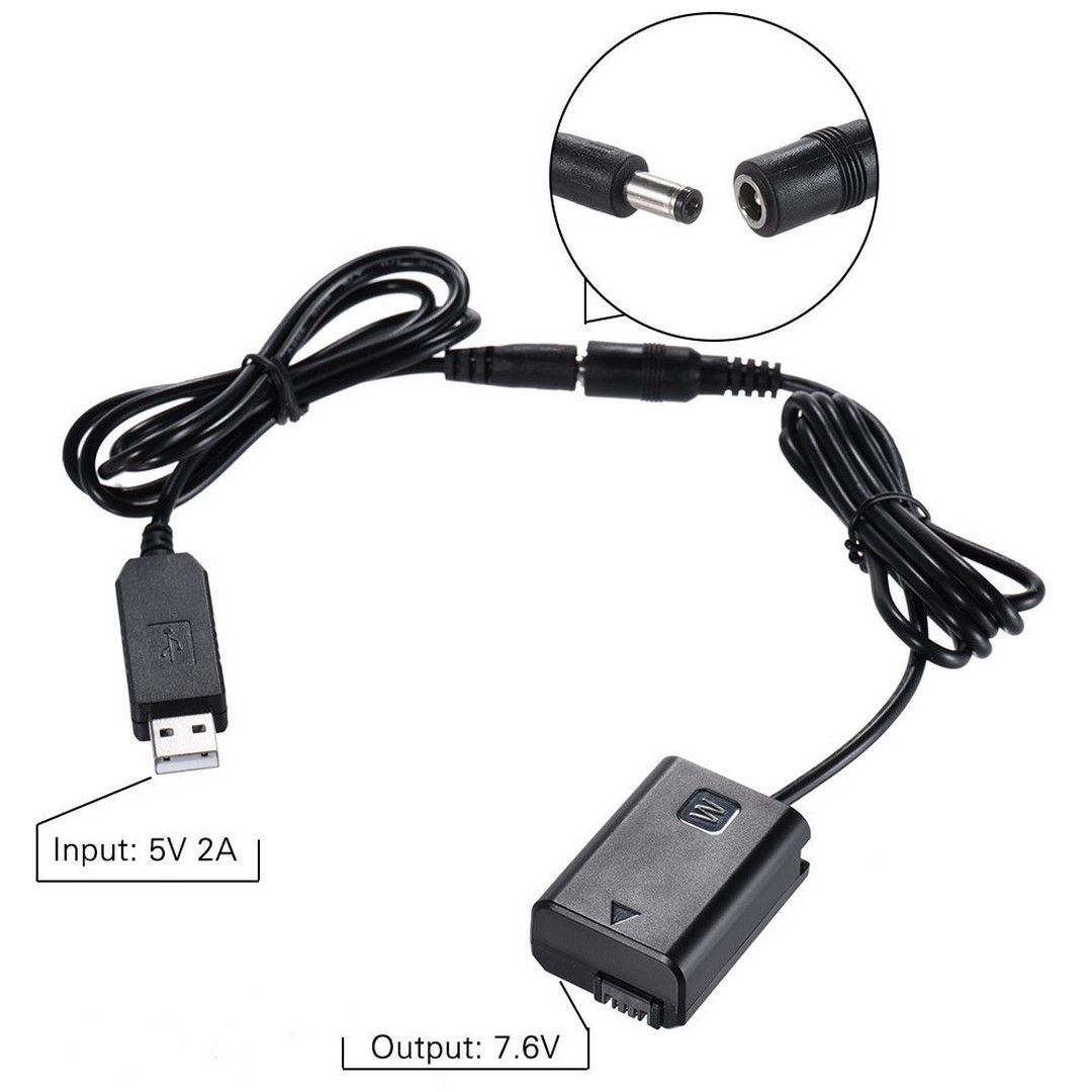

J'ai 3 Batteries mais j'ai acheté aussi une possibilité d'alim externe avec une batterie du même type que celle que vous décrivez

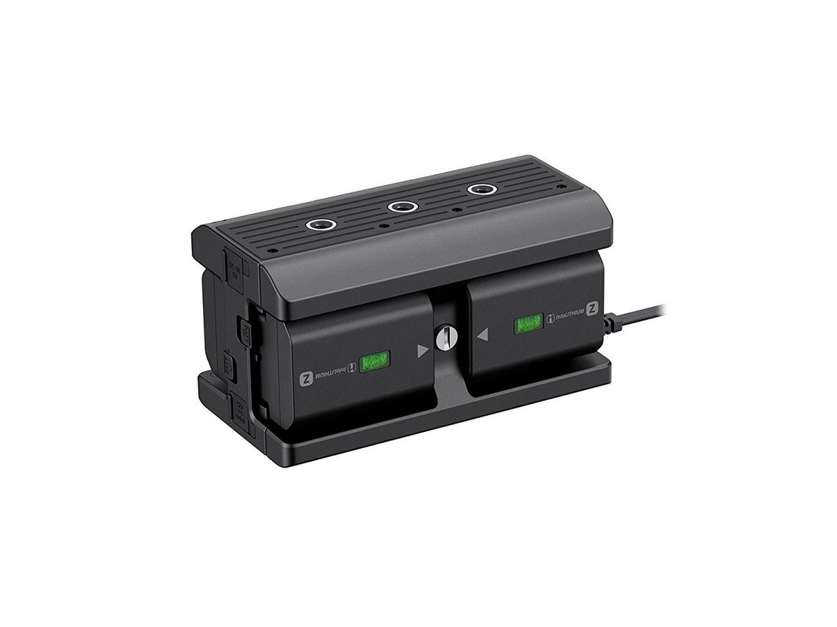

Vous avez la possibilité d'utiliser l'adaptateur Sony NPA-MQZIK qui permet d'avoir une autonomie de 4 Batteries donc environ 2h30 à 3 heures ou un peu plus
Moi j'ai acheté sur le net ce petit appareil (voir 2 photos) pour environ 25 Euros mais faire cela C'EST PRENDRE UN PETIT RISQUE POUR L'APPAREIL  moi je l'ai pris avec succès je n'ai pas de problème cela fonctionne bien
Bien Sûr le mieux c'est l'adaptateur SONY NP-MQZIK

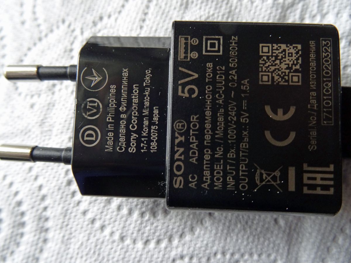

DSC05899.jpgDSC05901.jpgJ'ai regardé la sortie du chargeur fourni avec le RX10M3 à une tension de 5Volts et une intensité max de : 1,5Ampère
voir les photos jointes du chargeur fourni avec l'appareil
Je pense par conséquent que charger avec une batterie externe devrait être possible il faut essayer mais peut-être vous faudra t'il utiliser le petit cable USB fournit avec le chargeur SONY (peut-être un autre similaire est-il aussi viable à voir...)
Il faut aussi que votre batterie aie au moins une intensité de sortie possible de 2 Ampères et bien sûr une tension continue de 5volts mais presque toutes ces batteries sortent en 5 volts  (ATTENTION toutefois certaines ont plusieurs sorties,  avec des sorties 5 volts et 1 ou 2 autres avec des tensions supérieures  en général c'est indiqué sur les batteries
