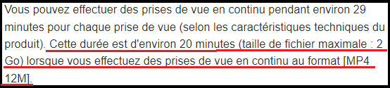

Bonjour @Cenarone ,
Le format MP4 est limité à des tailles de fichier de 2Go soit environ 20min d'enregistrement.
C'est dans le manuel d'aide en ligne :
Manuel d'aide | Durée enregistrable pour les films (sony.net)
Il faudra choisi un autre format vidéo.
Cordialement.
